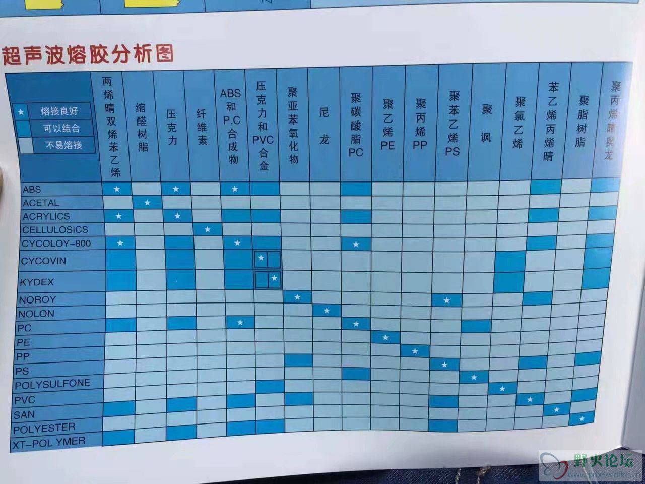

各位大侠,之前没怎么用过PP料注塑,这次有涉及到两个问题求助:
1、PP料超声波焊接性能如何,盛水容具问题大不大以及对焊接机大致要求
2、看了一次性针筒,基本没有拔模斜度,强脱还是爆炸芯
2831

有没有图片看?主要看什么用途,PP塑料超声波焊接性能一般,如果是容器密封水的话,对焊接机器和注塑产品质量要求还是比较高

图纸还没敲定,就是一个开口的盒子,端盖密封。目前了解的信息的确是PP焊接难于ABS/PC

PP和PP可以熔接,和其它材料不好熔接

是的,查资料是没问题。我想办法找点料试试,稳妥第一

PP焊接的不好,我们一般用ABS和尼龙,焊接的是马达上的风叶
