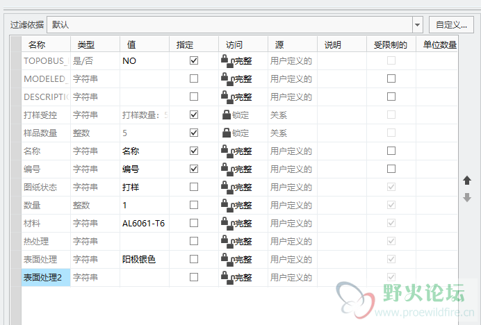

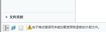

以前win7用3.0 后面用6.0,受限参数都没问题,后面新配电脑用WIN10  CREO6.0 受限参数也没问题,可能上次在WIN10下用笔记本修改了下受限参数保存了,当时没注意能不能调用,今天发现不能调用受限参数了,说是格式错误!

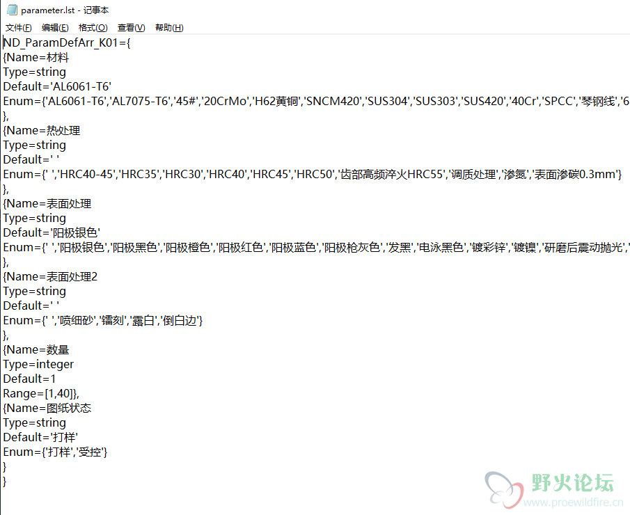

用笔记本/写字板打开保存都不行

以前的模板文件里的参数还能用 工程图调用也没问题,就是不能更新了

已解决,材料里有一个重复了  删除了就好了
