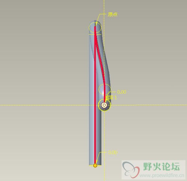

敝人从事的产品端子间距由1.02变为1.27。

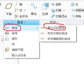

在野火版时代是这么画的:即在1.02的平面上草绘一条曲线,再在1.27的平面上草绘一条曲线,再用“通过点的曲线”将刚刚草绘的两条线连接下,然后扫描下就完成了,很简单的操作。

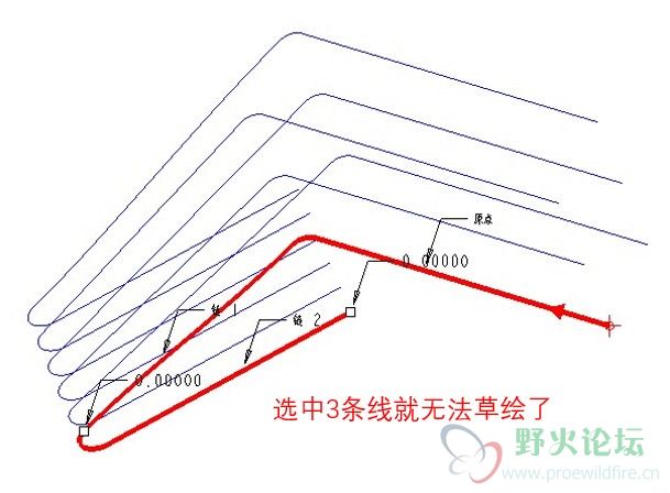

现在进入CREO时代后,按照之前这样的命令就无法一次性扫描出这种端子,一下选完3条线就无法草绘了,得分三次扫描(即1.02的、1.27的和连接的那条线分别扫描,分三次草绘扫描),最总只是目视达到了一个端子的形状,但不是真正意义上的扫描,这明显不对。但一直不知道原因。

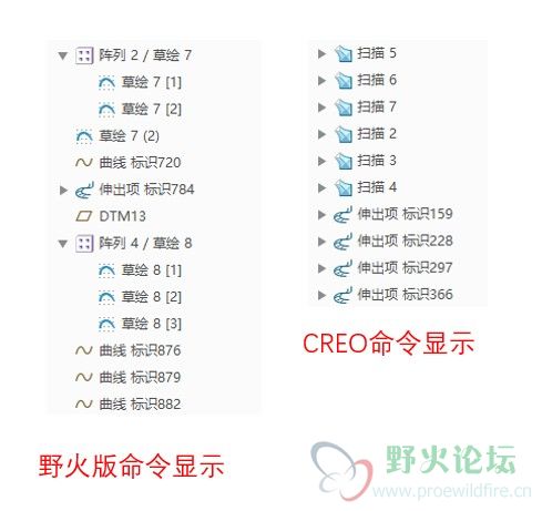

另外我发现野火版的扫描命令和CREO的扫描命令不同,野火版的显示为"伸出项",而CREO显示的为"扫描"。

按住Shift键选三条扫描

按住Shift键选三条扫描

这有啥啊,shift选中,再不行复制下,逼近

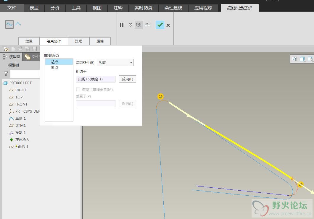

记得做曲线的时候设置首尾的约束条件为相切
至少是相切的多段曲线才能一起扫描

一语惊醒梦中人,原来就是shift,我一直没关注到这点,用ctrl选,思维钻入死胡同了,一直在检讨别的问题,以为是相切啊等其它问题。非常感谢几位的解答。
