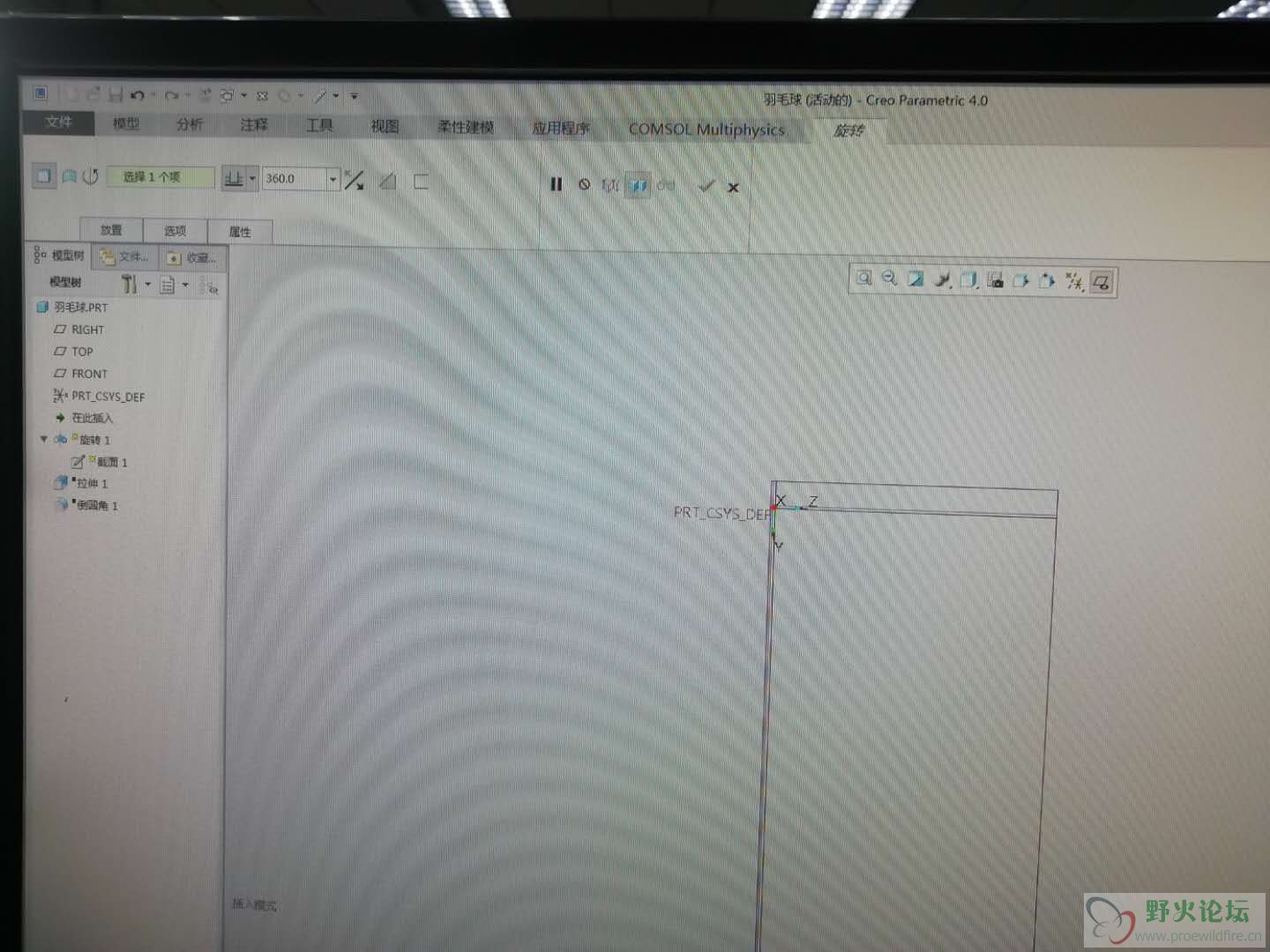

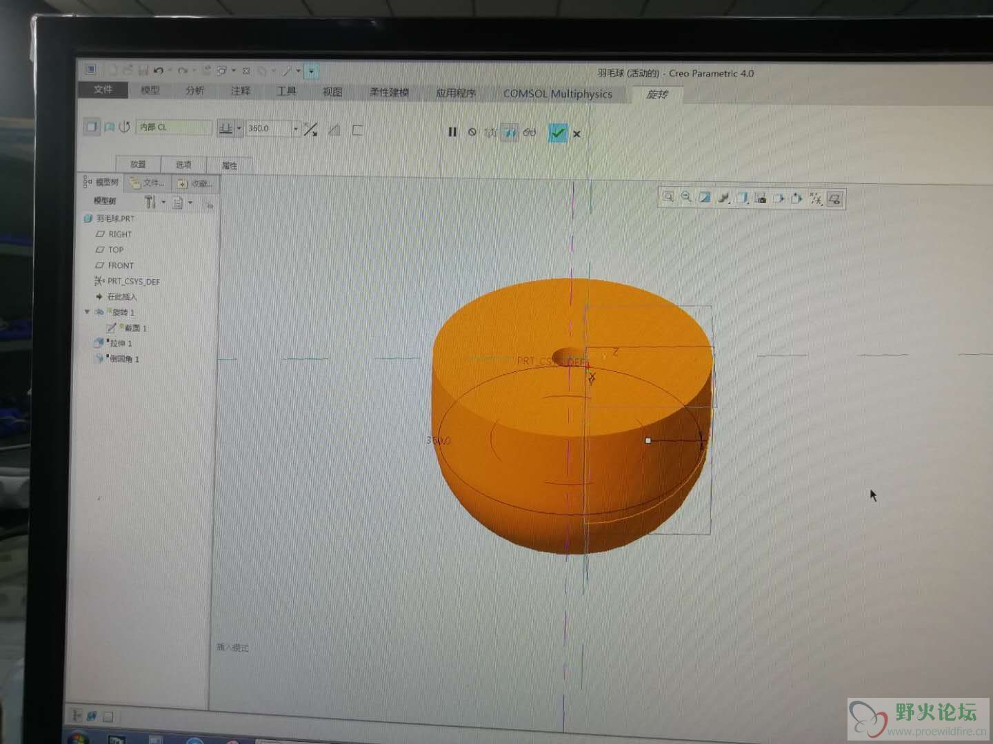

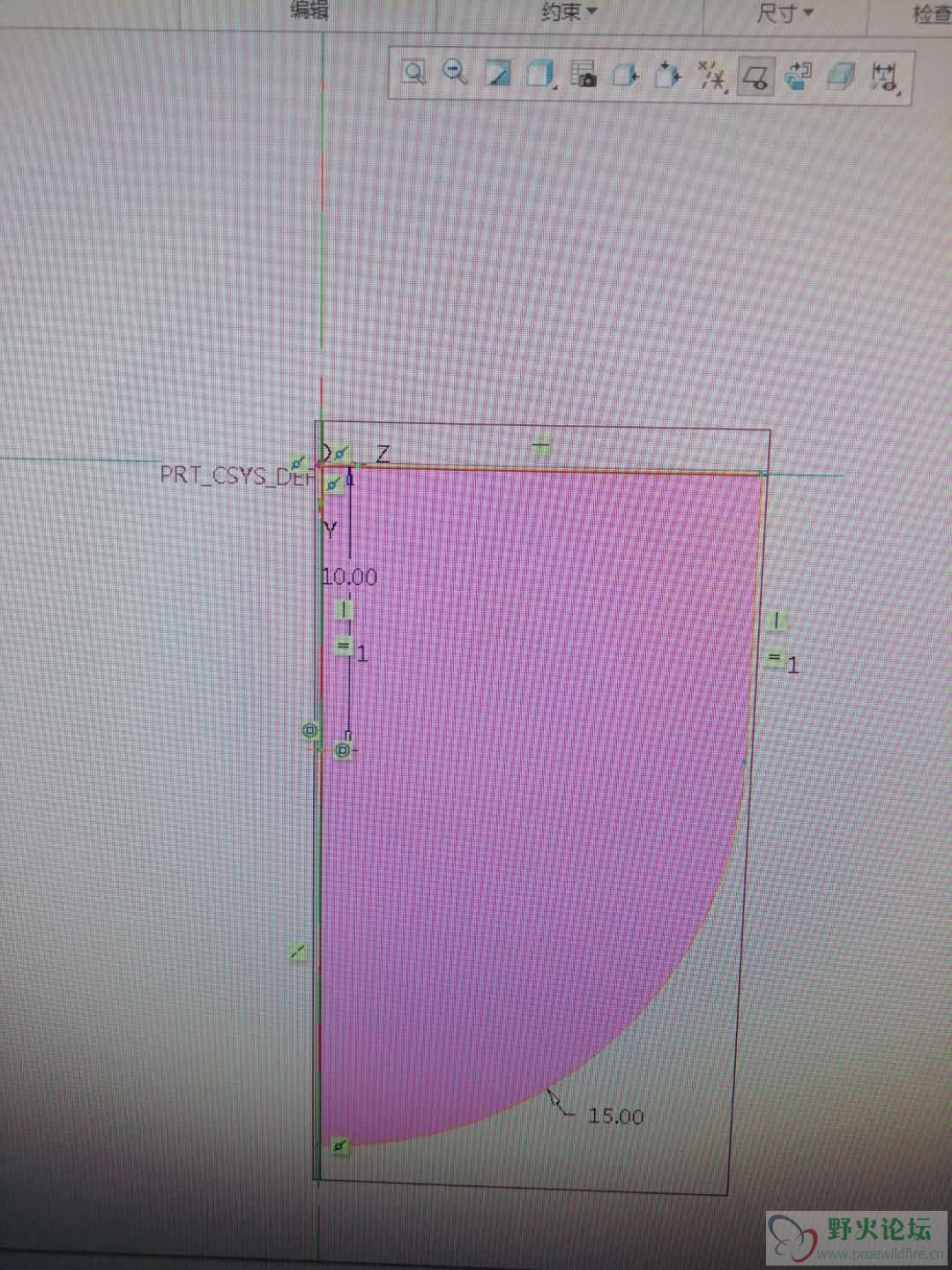

为什么会导致下面的情况
截面的边重合时不能识别中心线
截面的边重合时不能识别中心线
不能识别中心线与Y轴
不能识别中心线与Y轴

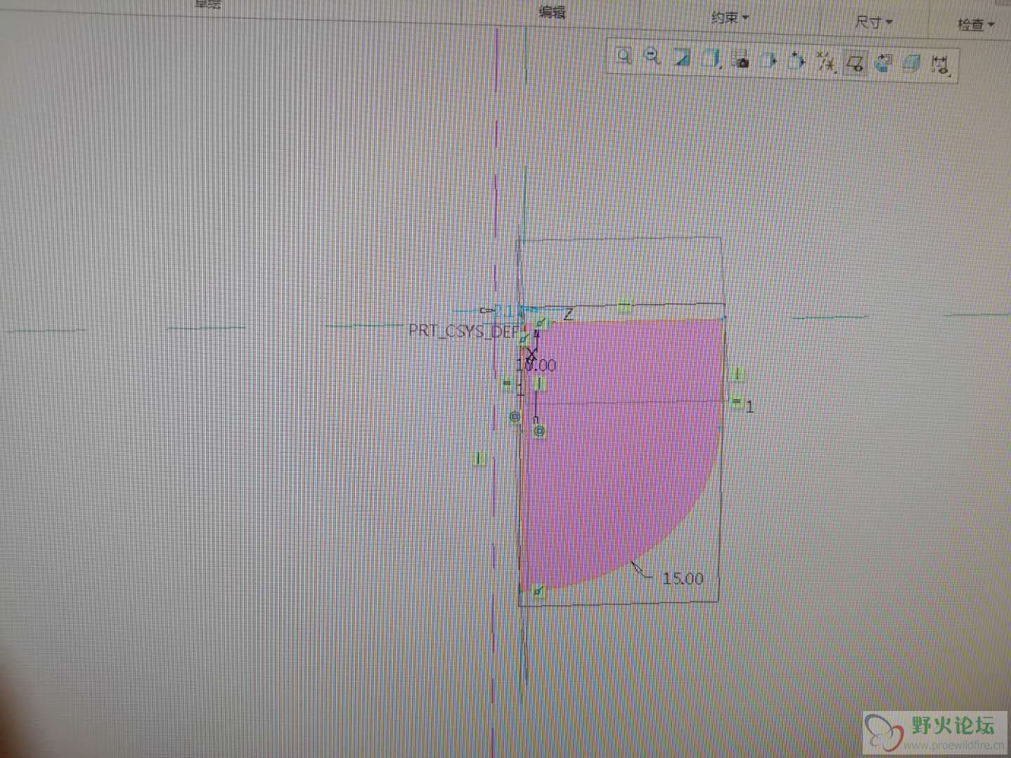

中心线与边不重合
中心线与边不重合
自动识别中心线
自动识别中心线

要养成习惯,先画中心线,再画截面。问题就解决了。
另外针对你这种情况,把和轴重合的那两段线改成一段线应该也是可以的

新版的在重合中心线时,的确不会自动识别了,需要在草图里右键选旋转轴或者完成草图后在选项里,选择已有的基准轴
