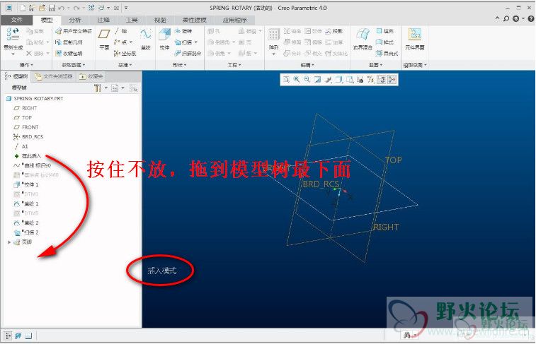

本人使用Creo4.0打开论坛中的文件。为什么不显示模型?求各路大神指点一二

2楼的意思是说,把模型树里面的“在此插入”拖到模型树的最后面

向下拉
 楼主| 发表于 2020-5-20 21:16 | 显示全部楼层
跟这个应该没什么关系,我已经点击过模型最大化了。就是工具栏里的那个放大镜。恩,你说的向下拉我刚刚试了下。放大后也是没模型的

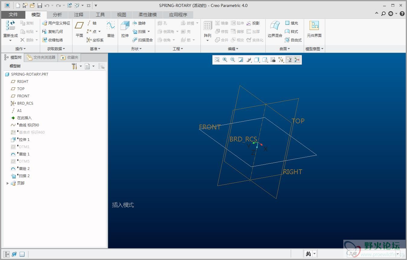

 楼主| 发表于 2020-5-21 13:55 | 显示全部楼层
咳咳。。。感谢各位大佬的提醒。 犯了个低级错误

模型树中文件往下拉到底部就行了!
