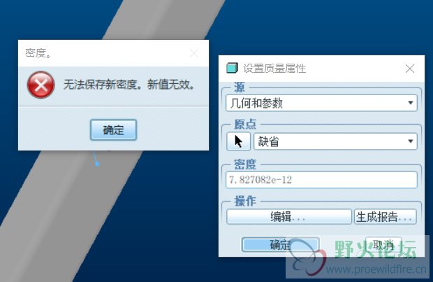

[求助] proe5.0给零件材料更改密度时总会出现这样的提示怎么回事啊?

大神们  零件属性求质量 这一块整体很乱  其中零件的密度更改单位总是会报错 有懂的吗?求助 98d83569496f6f56a992340bb736b8f.png

发表于 2020-5-17 08:47 | 显示全部楼层
这个界面看着不是修改数值,而是选在已有的数值,设置应该在其它地方

 楼主| 发表于 2020-5-17 09:19 | 显示全部楼层
嗯嗯  谢谢  我不是想修改  也不是想保存  就是查查 然后点确定就会这样

 楼主| 发表于 2020-5-17 09:23 | 显示全部楼层
更改单位的地方在文件 属性

 楼主| 发表于 2020-5-17 13:58 | 显示全部楼层
我解决了   系统默认是7.80e*10-9   改成7.80e*10-6  密度单位做相应改变就好了  会了吧?
