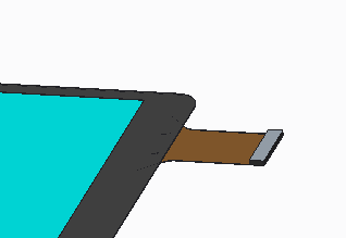

这个尾巴把它折叠起来
我用骨架折弯后 零件整体尺寸都变
哪位大神给画画

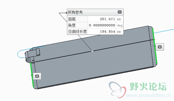

发表于 2020-5-15 17:01 | 显示全部楼层
可以试试骨架折弯。

luoyong12006 发表于 2020-5-15 17:01
可以试试骨架折弯。
折后主体尺寸不对了 骨架折弯怎么保证整体尺寸呢

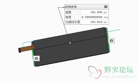

使用骨架折弯----
使用“锁定长度,可以保证折弯后尺寸不变
你试试看
骨架折弯不是一定要折弯实体的全部的啊
如下图,可以从一个地方开始折弯的
再加上使用“锁定长度”,就可以只折弯你要的部分,而且保证折弯后尺寸不变
你试试

jon1113 发表于 2020-5-15 18:29
使用骨架折弯----
使用“锁定长度,可以保证折弯后尺寸不变
你试试看
好的 我用的creo2.0 没有锁定长度选项 我安装个高版本CREO试一下吧
