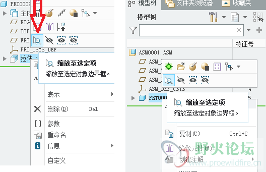

发表于 2020-5-15 10:23 | 显示全部楼层
右键第一个命令  缩放至选定项 对组件中元件和零件中的特征都可以
