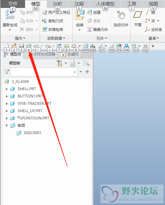

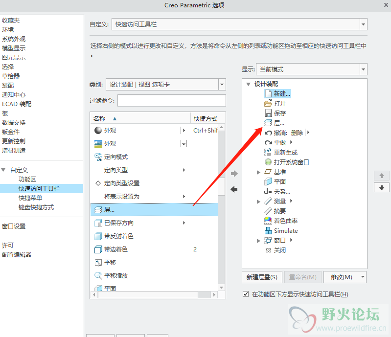

发表于 2020-5-11 16:43 | 显示全部楼层
1.将层开关,放到快捷访问工具栏,如下图1
2.按下alt会出现数字,也就是快捷键,如图2,比如我的是alt+4
3.最终效果如下图3
应该可以吧。目前creo改版本,很多单键快捷键全部被占用了,所以双键也没法录制自定义,这个解决方案应该还是可以的。

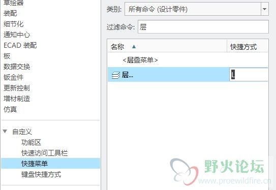

发表于 2020-5-12 10:48 | 显示全部楼层
选项里设置快捷菜单里 设置快捷方式就可以了,CREO估计未来不用自己录制映射键了

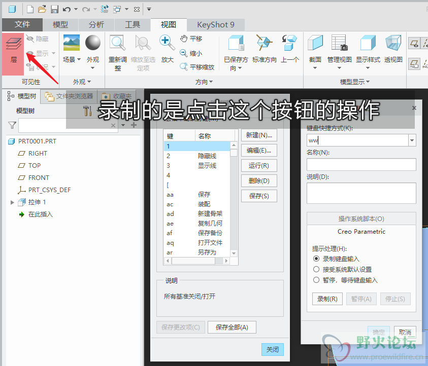

发表于 2020-5-11 17:17 | 显示全部楼层
同求,以前proe4.0录制过隐藏显示切换的一键,到了creo里面不行了,只能单键要么开要么关

发表于 2020-5-11 17:36 | 显示全部楼层
录制操作,然后开始隐藏零件,因为隐藏和消隐在一个位置,所以之后这个快捷键也能实现消隐藏。可惜的是一键切换隐藏和非隐藏的方法,后面就不能用了。我那时候录制出来的快捷键跟你这个配置文件里面的mapkey是一样的,就是导入过来失效了

发表于 2020-5-12 10:53 | 显示全部楼层
请采纳
71
117
 楼主| 发表于 2020-5-12 17:40 | 显示全部楼层
首先感谢楼上两位的回答,确实解决很大一部分问题,但遗憾的是确实还没达到我想要的效果,不过还是再次表示感谢!
首先为什么@箫鼓醉 提出的方案没达到我想要的效果呢,alt加任何一个数字所需要的手指移动距离都过大因为数字区和alt隔得很远,而我想要达到的效果是两次按下某一个按键达到来达到切换的效果(例如两qq、ww、ee),所以这个解决方案没有完全的达到我想要的效果,但这是一个非常棒的组合键解决方案。
接下来是@liulin_ch 提出的解决方案,这个方案用的是单键的方式来实现切换的效果,也弥补了我前面提到的手指移动距离过大的问题,但与此同时单键也带来了一个问题,就是无法再设置以此单键为首的映射键,由于我设置映射键的一条规则是:所有映射键设置在我左手手腕不要离开掌托能触及到的区域为主,所以我如果在左手区将某一个键设置为层的快捷键我将损失16个映射键。

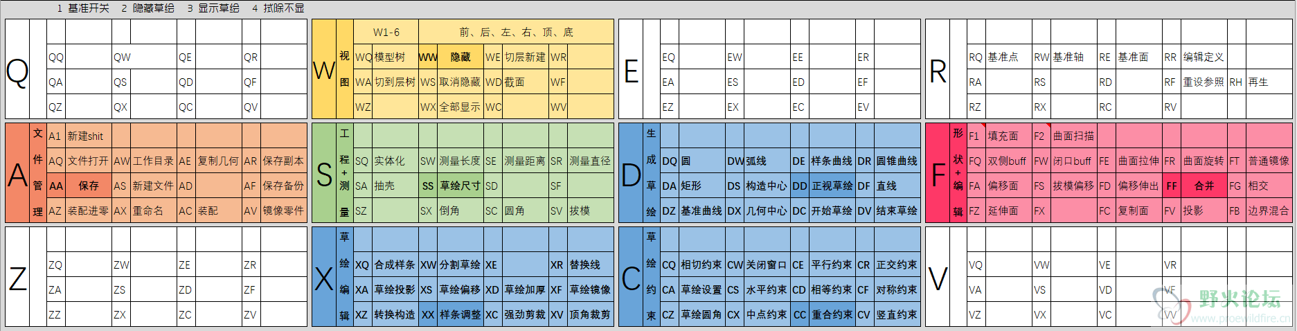

最后分享一下我设置映射键的习惯,因为我也才接触软件没多久映射键一直在不断改进中。
我目前在用的映射键
我目前在用的映射键
