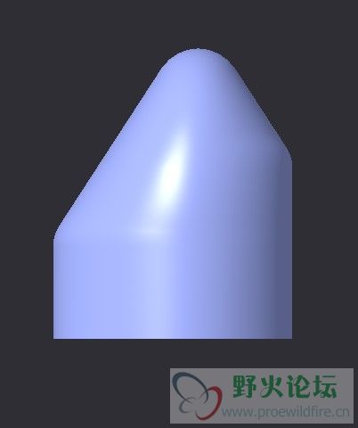

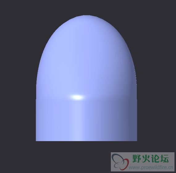

如图所示的形状,已知X、Y两个截面曲线,请教一下怎么才能生成这种实体,需要用哪些命令,CREO 4.0版本。谢谢各位大侠。
外形
外形

发表于 2020-5-6 09:09 | 显示全部楼层
底面填充,然后合并,再实体化
168
264
发表于 2020-5-6 09:52 | 显示全部楼层
从图片看是一个拉伸加旋转切除
472
625
希望之星勋章宣传大使勋章
发表于 2020-5-6 10:21 | 显示全部楼层
曲线把上表面构出来,然后再做封闭连接实体化

 楼主| 发表于 2020-5-6 14:26 | 显示全部楼层
qq2928581 发表于 2020-5-6 09:52
从图片看是一个拉伸加旋转切除
不是旋转切除,它长度方向的曲线和宽度方向的曲线是不一样的

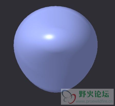

 楼主| 发表于 2020-5-7 15:42 | 显示全部楼层
已知三视图,求实体模型,曲面比较复杂,求大佬指导

发表于 2020-5-9 14:51 | 显示全部楼层
根据你的三视图,大概画了画,很奇怪的样子
没有什么难点,就是边界曲面,你可以参考一下

发表于 2020-5-11 18:32 | 显示全部楼层
我看是旋转拉伸切除
93
98
发表于 2020-5-11 20:57 | 显示全部楼层
拉伸,拉伸,倒圆角。
