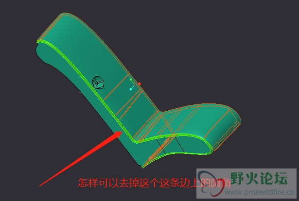

新人求助希望大咖们帮帮忙。。。感激。感激。。
附件太大了只能分享百度云链接见谅。链接:https://pan.baidu.com/s/1zVFLvRC1qIWAZJvVVyR0UQ
提取码:0y3g
如图圆角移除不了
如图圆角移除不了

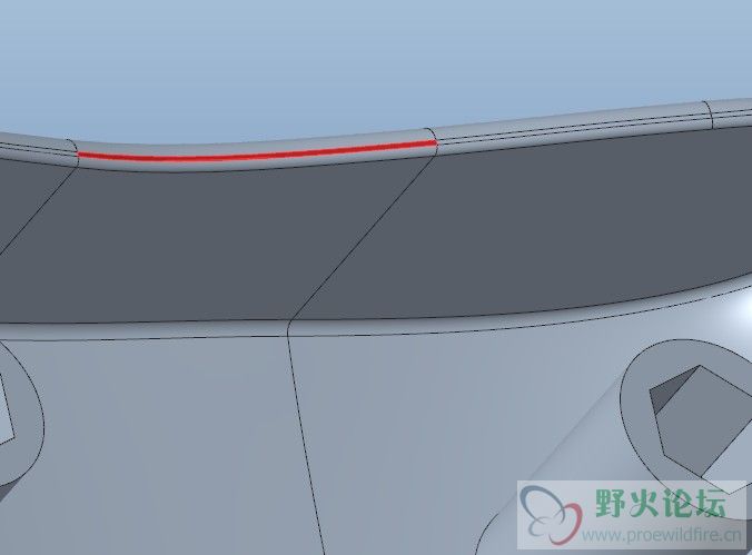

发表于 2020-4-30 09:53 | 显示全部楼层
图的表面有一个小面是有问题的,需要先搞定内部的一个小圆角,然后再移除外面的大圆角,建议楼主多学学柔性建模里的每个功能,针对各种外形问题,有药到病除的绝对疗效。

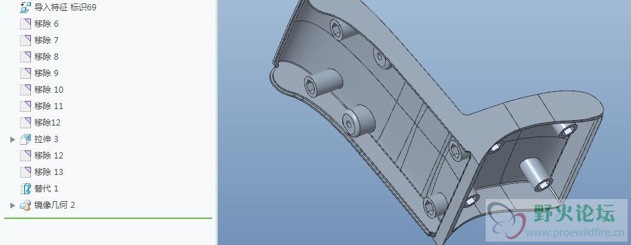

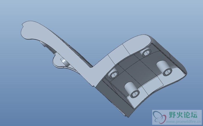

发表于 2020-4-30 10:03 | 显示全部楼层
此附件比较完美了,优化了,你图上出错的那个面,你只需要添加上你自己想要的圆角就可以,顺路提一句,软件更新还是很重要的,我用的版本是7.0,建议各位还是要及时的更新软件哦。

发表于 2020-4-30 10:23 | 显示全部楼层
看了你自己修改的步骤图,你已经把外形都给修改了,这应该是不行的吧,柔性建模非常强大。。。。

发表于 2020-5-4 11:04 | 显示全部楼层
947785814 发表于 2020-4-30 17:52
能不能分享一下你的PRT文件我学习下。谢谢
我是7.0的,你应该打不开,你可以看下我上面的步骤截图,应该也能理解吧。
