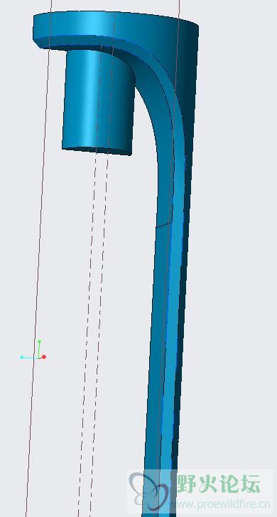

[求助] 利用倒角切除材料 怎么才能保持切除的部分是一样大的

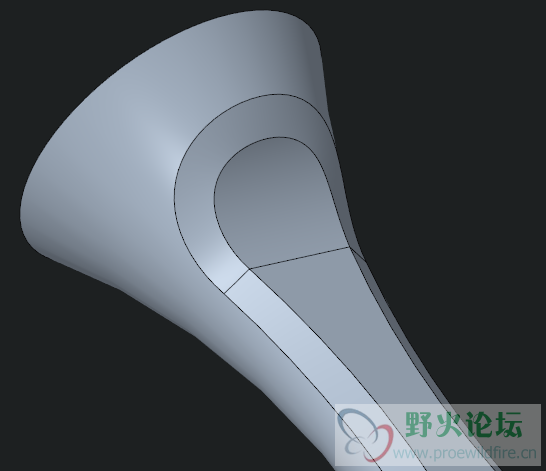

 楼主| 发表于 2020-4-29 17:51 | 显示全部楼层
kusoray 发表于 2020-4-29 15:48
倒圆角类型里设置为曲面,这样边线不是有了吗,再利用其它命令切除
你的方法不错 谢谢  不知道楼上a877676400是不是也这样做的

 楼主| 发表于 2020-4-29 17:55 | 显示全部楼层
a877676400 发表于 2020-4-29 16:02
简单的来说,就是复制面,然后延伸你需要倒角的尺寸,然后用延伸出来的边线,扫描切掉就行了,其实方法有很 ...
方便发下源文件不?你的效果可以 没看懂咋做的

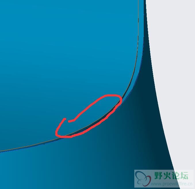

 楼主| 发表于 2020-5-7 17:13 | 显示全部楼层
liufeng104 发表于 2020-4-29 16:20
如图希望能帮到你,利用扫描切除可以做任意形状及大小,
还是没达到理想的效果

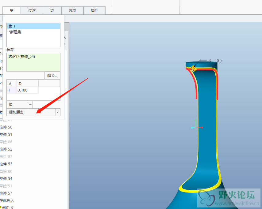

 楼主| 发表于 2020-5-7 17:18 | 显示全部楼层
箫鼓醉 发表于 2020-4-30 17:29
按照距离变的弦长度来,可以,当然做面肯定也行
改成相切距离 切出来的还是不是等宽的
72
发表于 2020-5-11 16:58 | 显示全部楼层
使用相切距离好像还真是不等长,看来只能用先倒圆角再扫描切除的方式了
