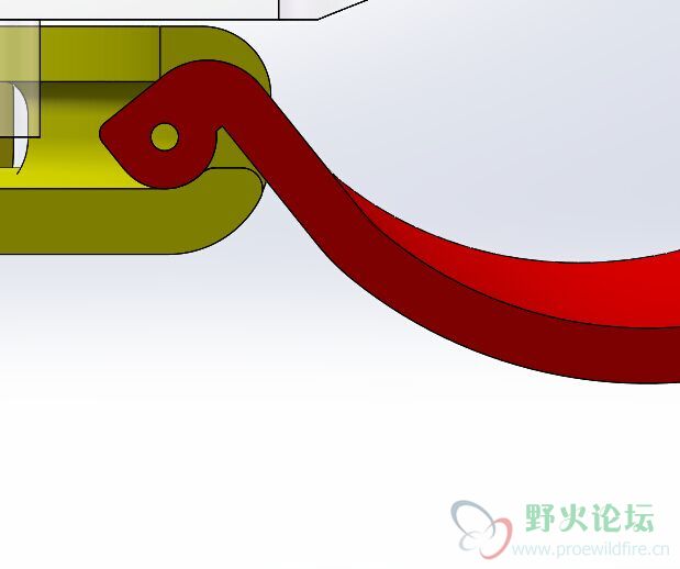

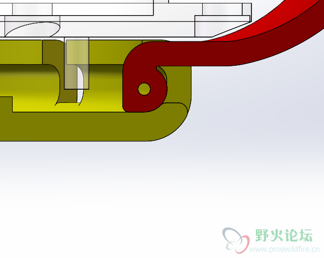

请教各位大神,我想问下,从图1红色配件旋转到图2,他们之间的接触面能否使用齿轮配合?本来设计的是转动红色花瓣,然后通过弹簧使花瓣打开,但是考虑到弹簧回弹问题,目前这种结构不合理,也请大家给点建议。谢谢!

可以局部做齿轮吧,前提要同轴

你参考一下插座防水罩那个结构没有弹簧

多部件,同方向运动,可以考虑用锥形齿轮传动

你想黄色件不动,旋转透明件,然后花瓣收缩伸展?这种运动方式吗?那就不是局部齿轮不齿轮的问题了,要整体想办法了

透明的不动,黄色连带红色部件运动,黄色做平面旋转运动,红色做上下旋转运动,我想到了一个联动,就是在黄色部件上面通过齿轮添加个圆片,加工成旋转时与红色部件相交部分切掉,但是画不出来,。。。

红色会不会跟着黄色件一起旋转?会的话,估计很难实现,不会的话,红的固定在透明件上,黄色件做成凸轮,和红色件配合,估计能实现。没太听懂你你说的齿轮加圆片的方式。可以加我QQ,聊一下。

想的就是让红色跟着黄色一起旋转,只是转动方向不同。

那估计很难实现了。做出了的话,可以分享下,学习学习。
