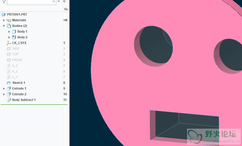

发表于 2020-4-28 18:43 | 显示全部楼层
上7.0  多实体,分割后分别上色即可。

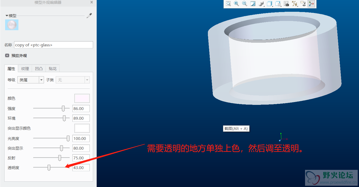

发表于 2020-4-28 20:00 | 显示全部楼层
直接上色,调至透明

发表于 2020-4-28 20:41 | 显示全部楼层
指定区域可以满足你的要求

发表于 2020-4-29 08:39 | 显示全部楼层
creo/proe教程-2_修饰_指定区域
http://www.proewildfire.cn/thread-124259-1-1.html
(出处: 野火论坛)

发表于 2020-4-29 10:12 | 显示全部楼层
3、8楼正解
