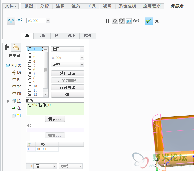

发表于 2020-4-22 14:10 | 显示全部楼层 |阅读模式
如下图怎么一次性修改倒圆角中集1-集12的圆角大小,增大或缩小为同一尺寸。

发表于 2020-4-22 14:16 | 显示全部楼层
把12个集建成1个集。

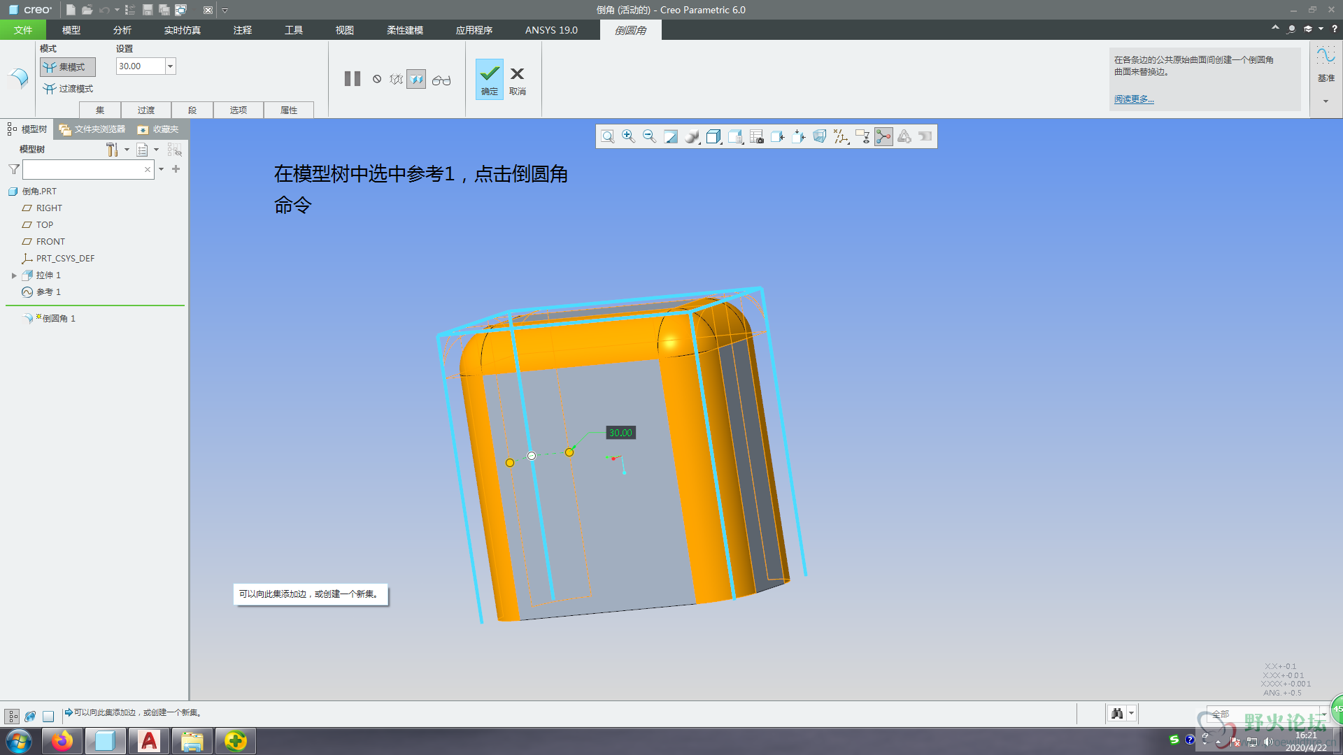

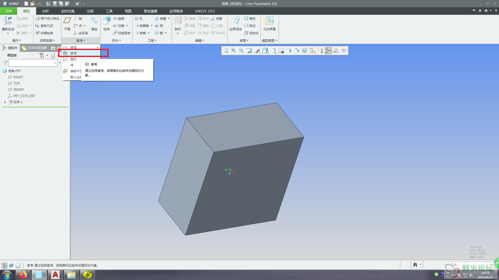

发表于 2020-4-22 16:24 | 显示全部楼层
1、点击基准----参考;

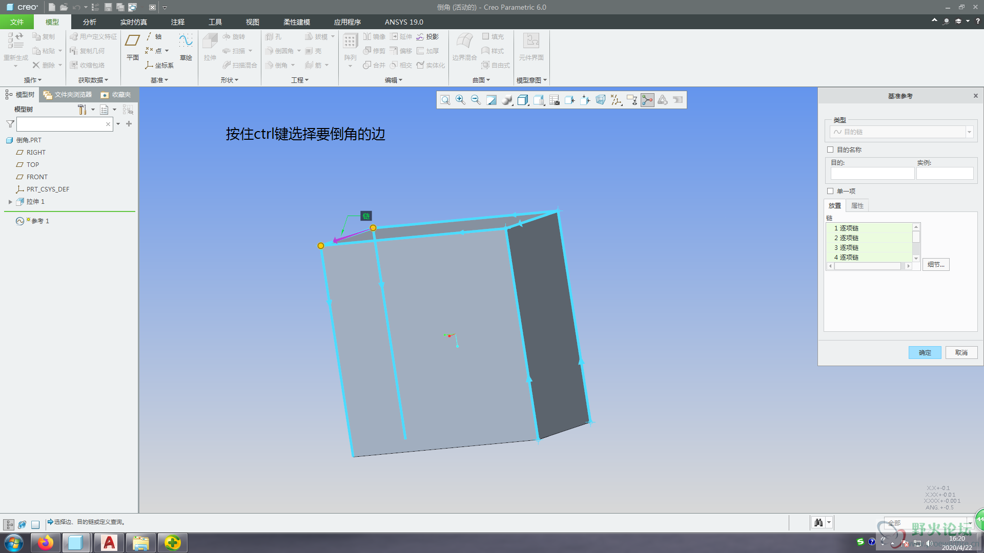

2.按住ctrl,选择要倒角的边;
3.在模型树中选中参考1,点击倒圆角命令;
