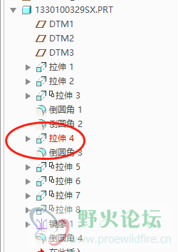

这个零件目录树下拉伸名字是红色的字体,但实际点进去也没有草绘平面或者参考报错,就是看着很不舒服,有强迫症,啊哈哈,有没有大神遇到过,怎么才能把名字变成正常的颜色

你应该有参考对象里面点进去看看参考对象有没有问题,或者右下角有显示你为啥错误可以检查看看

看一下对后续步骤有没有影响,没有的话,直接删除就可以了

参考零件出问题了    影响到这个零件的参照     红色那个并没有问题       去改好参考的零件这个自然就好了

谢谢
