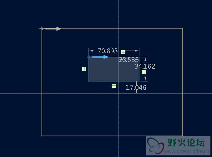

如题,为什么混合命令下起点无法更改

你上传的文件我打开了只是个草绘,修改的话就是把鼠标移动到你要修改的端点上左键点击一下,之后长按右键最后列表里面选择起点就可以看见箭头到端点上了。

我也是这样操作的, 但是起点不会更改。
