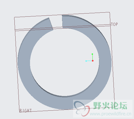

这样的一个零件,我想先做一个平板在上面开槽,之后进行折弯。
但是我应该怎么确定这个平板应该有多长呢。
像这样按照半径折弯以后,会存在缝隙,有什么办法来确定板长呢?
谢谢

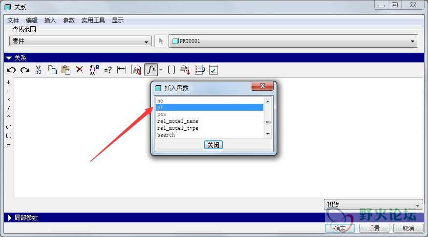

小学数学知识:周长等于π*d,也就是板长等于外圈直径乘以PI,折弯的时候选360度折
处处留心皆学问.
 楼主| 发表于 2020-4-9 09:07 | 显示全部楼层
但是这样会存在π取值而产生的误差啊
2828
281
4009
宣传大使勋章希望之星勋章热心助人勋章优秀会员勋章嘉宾勋章
发表于 2020-4-9 09:18 | 显示全部楼层
白玉 发表于 2020-4-9 09:07
但是这样会存在π取值而产生的误差啊
利用参数pi
处处留心皆学问.
 楼主| 发表于 2020-4-9 10:30 | 显示全部楼层
了解了  谢谢谢谢

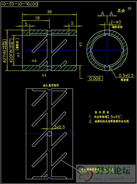

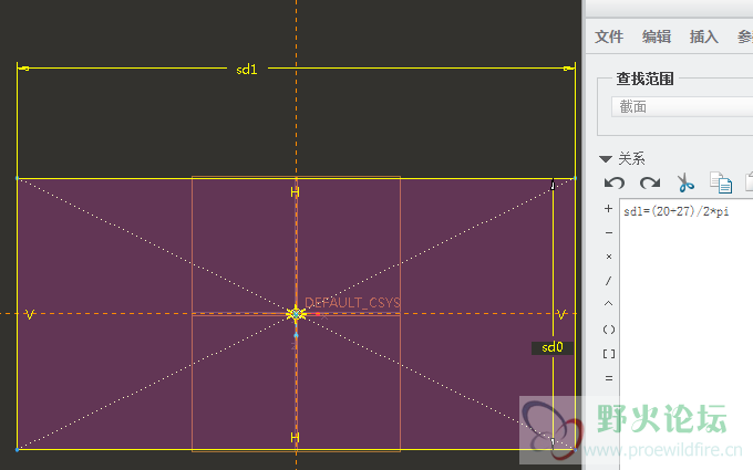

prt0020.4.prt.zip (187.72 KB, 下载次数: 0)
creo 3.0
