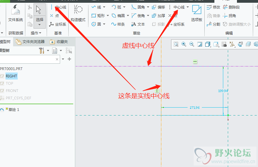

参数化草绘中心线线型设置   等下我上图96241
参数化草绘中心线线型如何设置?
每次画完中心线还得一个一个调整线型,本来中心线画起来就麻烦,也试过自动生成,也麻烦
这个线型可以设置吗?在哪设
举个例子吧,图2的中心线如何快速建呢?

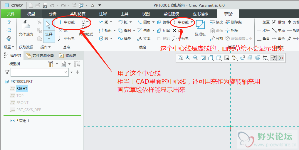

发表于 2020-4-7 14:05 | 显示全部楼层
草绘里有二种中心线
回复 顶 1 踩 0
发表于 2020-4-7 14:08 | 显示全部楼层
再附图说明
