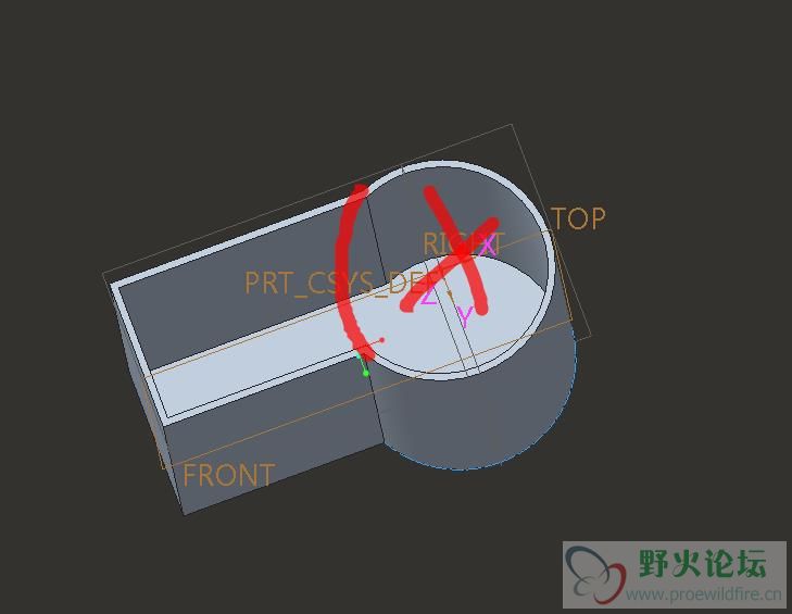

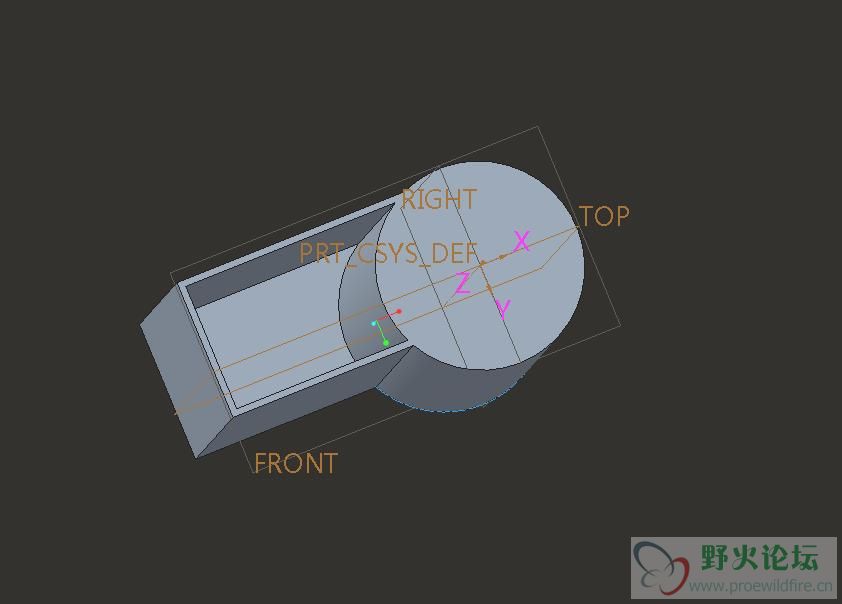

我想对实体部分抽壳,如下图,能把它分割成两部分吗?

在一个实体下是没办法的,除非你在装配模式下做

把其他几张面排除掉就可以了

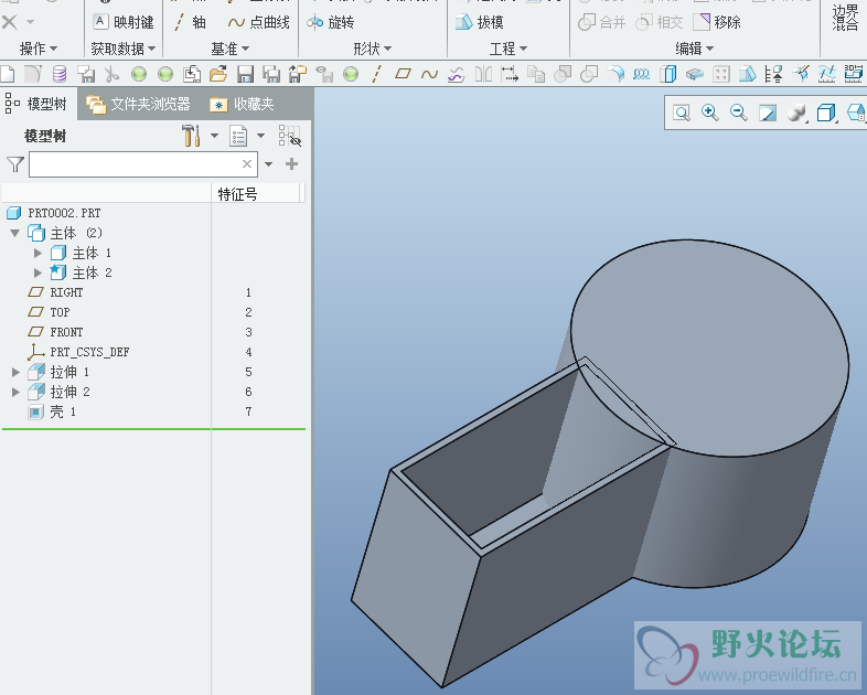

creo 7.0

5#的朋友用7.0多实体来建模,多谢各位高手的指点

排除面组就行了应该
