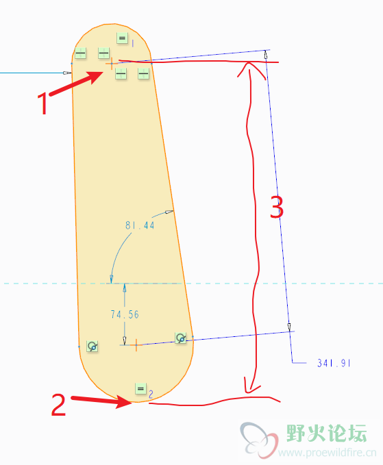

我想标注3这个尺寸,但是我先选一个圆的圆心然后另一个圆的端点,就会标成两个圆心的距离,请教大神。目前加个点是可以的,我想要知道是不是我的标注方法不对,谢谢

构建辅助线

做一个与下边圆相切的 水平辅助线

标注的时候有个选择是就圆外.....

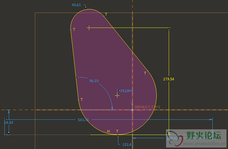

我是点的外圆,如果是2个整圆我这边没问题,但是如果像这种两个半圆,我没试出来

这样?
