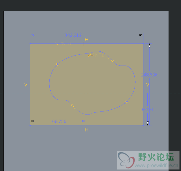

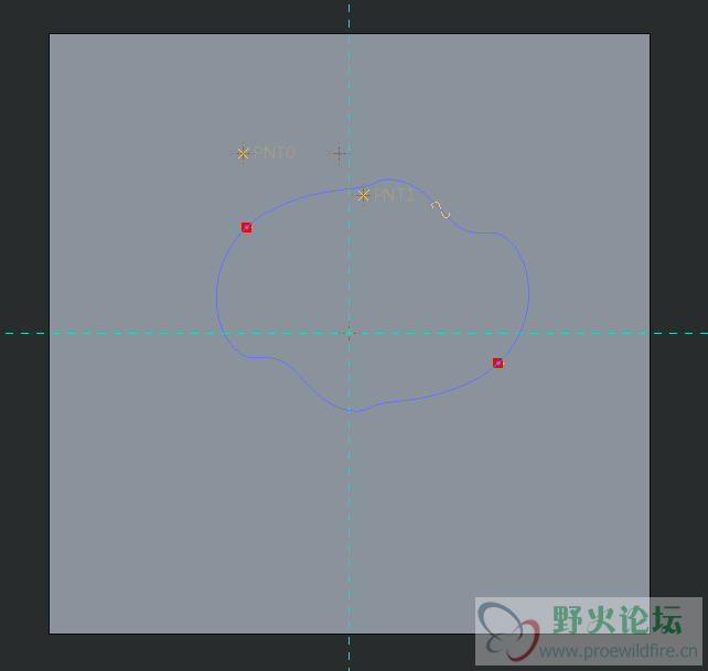

这是求出来的轨迹
这是求出来的轨迹
轨迹不封闭
轨迹不封闭
求出的轨迹曲线有断点,但又不能分别选取,想转成零件,作凸轮用。求助大师们,谢谢!

发表于 2020-4-3 09:27 | 显示全部楼层
合并曲线
发表于 2020-4-3 09:45 | 显示全部楼层
将断点处接顺就可以了
566
721
发表于 2020-4-3 10:00 | 显示全部楼层
试试投影

发表于 2020-4-3 10:49 | 显示全部楼层
在模型树下会有一个特征,可选取.但是轨迹是样条曲线,质量较差,用作高速凸轮不太好.
50
 楼主| 发表于 2020-4-3 11:33 | 显示全部楼层
是选取过,一选取整段就选取,但确有断点。凸轮方面不是太懂,那凸轮轮廓用什么曲线做
292
367
发表于 2020-4-3 15:34 | 显示全部楼层
断点是可能是因为伺服电机的模和时间的积不等于转角.一般凸轮是用方程的.
