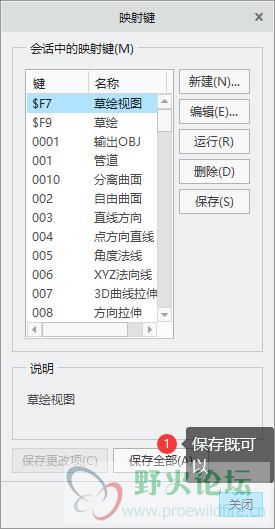

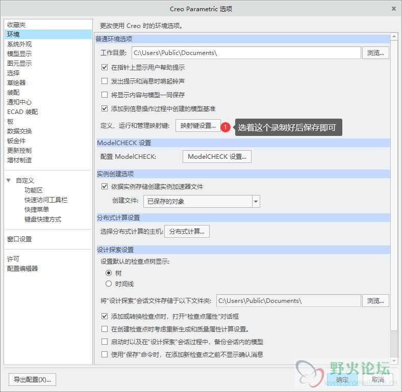

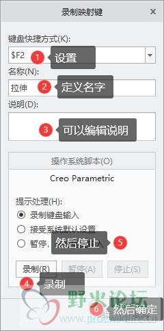

按照图示设置和录制即可,一定要导出配置才可以
