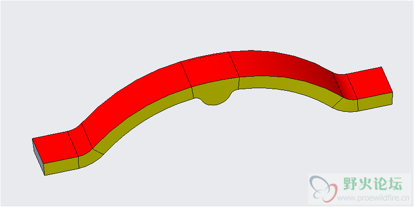

沿着红色面将黄色面拔模3.5度
沿着红色面将黄色面拔模3.5度,用拔模做出来

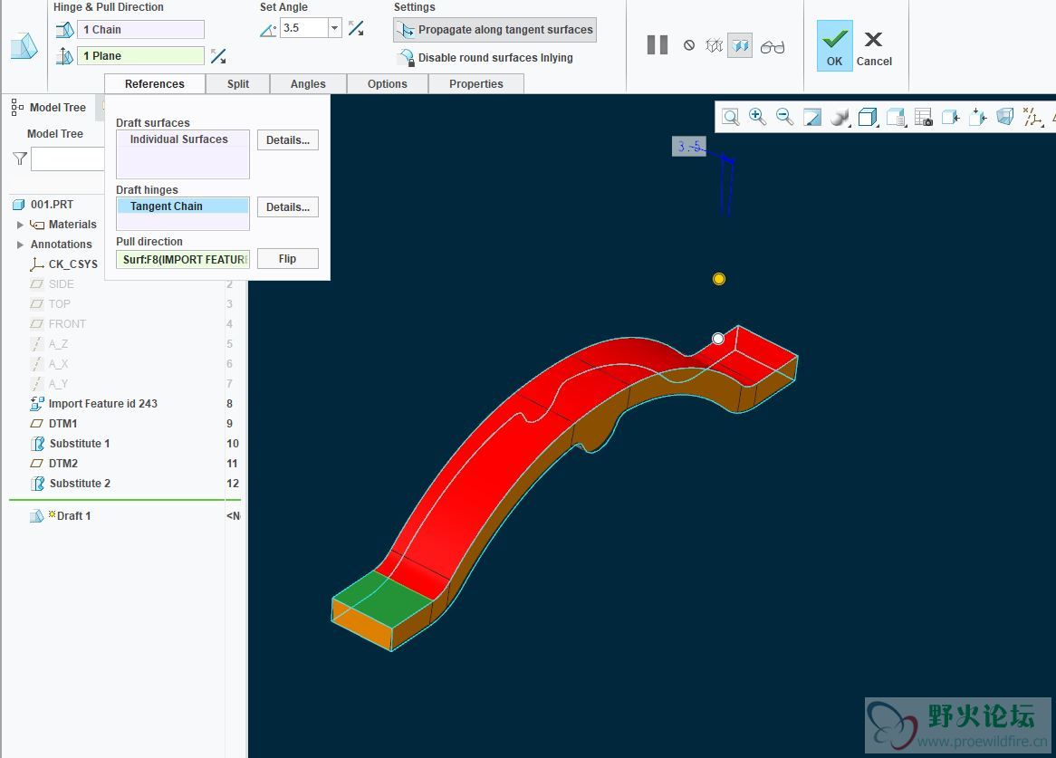

发表于 2020-3-29 21:24 | 显示全部楼层
曲线拔模就好了
1154
1636

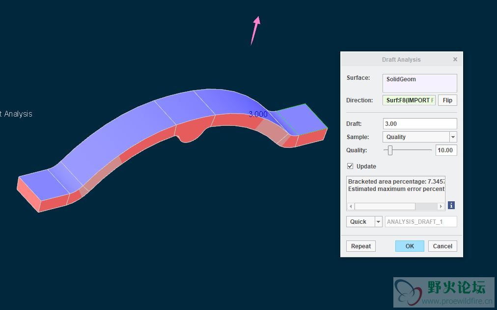

发表于 2020-3-30 07:52 | 显示全部楼层
1.原图有拔模,曲面比较碎,需要替代掉再重新拔模
2.直接最简单的拔模命令即可。
