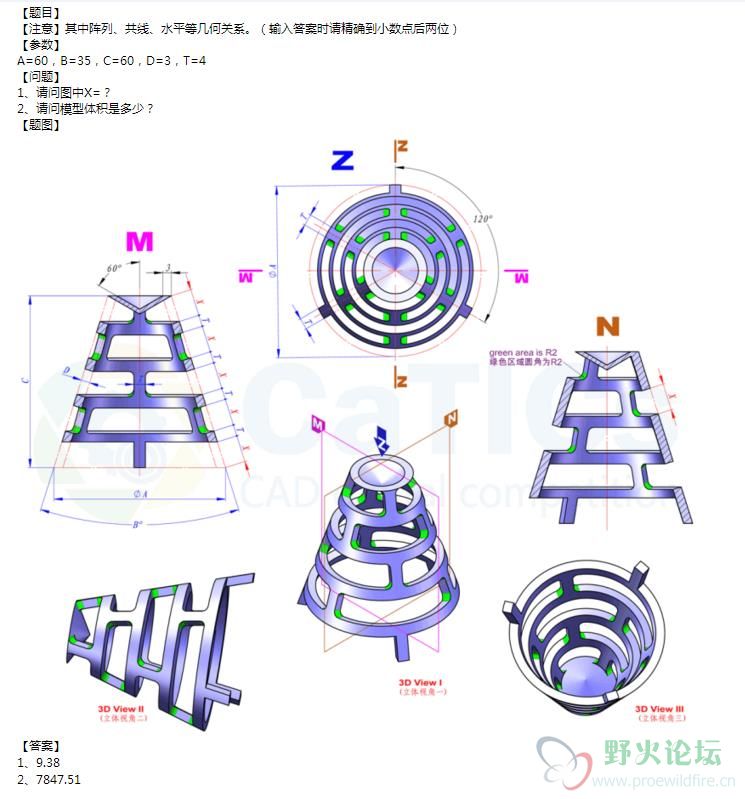

[求助] 这个题该怎么画呢?
146
230
发表于 2020-3-29 12:44 | 显示全部楼层 |阅读模式
基于版本CREO3.0
342
431

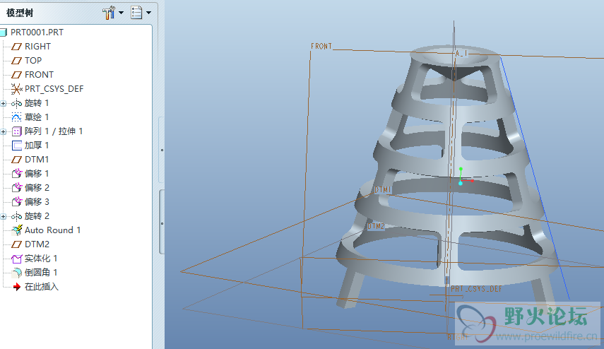

发表于 2020-3-30 07:57 | 显示全部楼层
全部用旋转命令就可以

发表于 2020-3-30 08:48 | 显示全部楼层
旋转

发表于 2020-3-30 10:53 | 显示全部楼层
旋转+切除

发表于 2020-3-30 15:10 | 显示全部楼层
大概用到3个命令:旋转,阵列,倒圆角

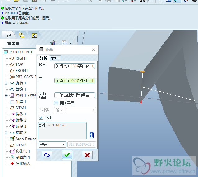

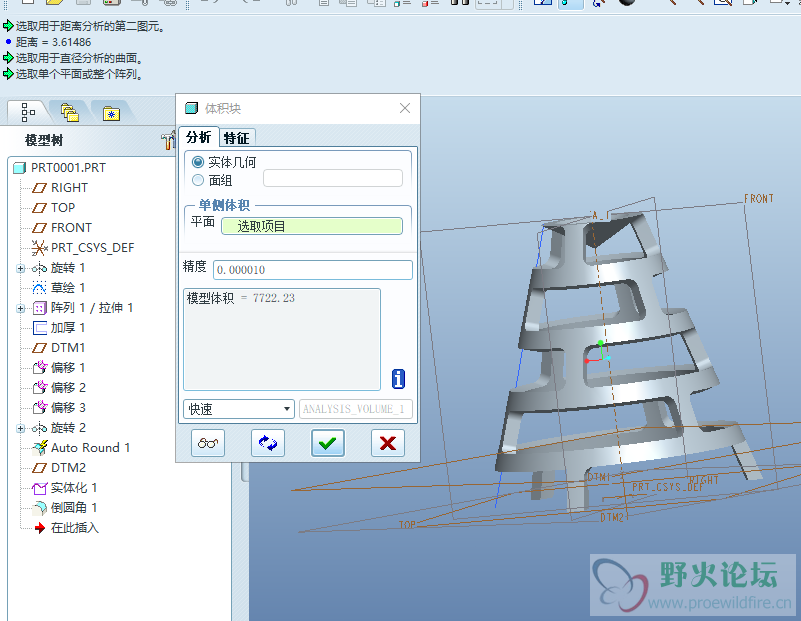

测量的体积不正确,我觉得应该是T的值那里,内外都是4就对了,但是图中并没有体现,画法可以参照我这个,一样可以做出正确的结果

 楼主| 发表于 2020-4-3 08:39 | 显示全部楼层
王俊123 发表于 2020-3-30 17:47
测量的体积不正确,我觉得应该是T的值那里,内外都是4就对了,但是图中并没有体现,画法可以参照我这个,一 ...
那就说明你画的有问题了,我用另一种方式做,没问题
