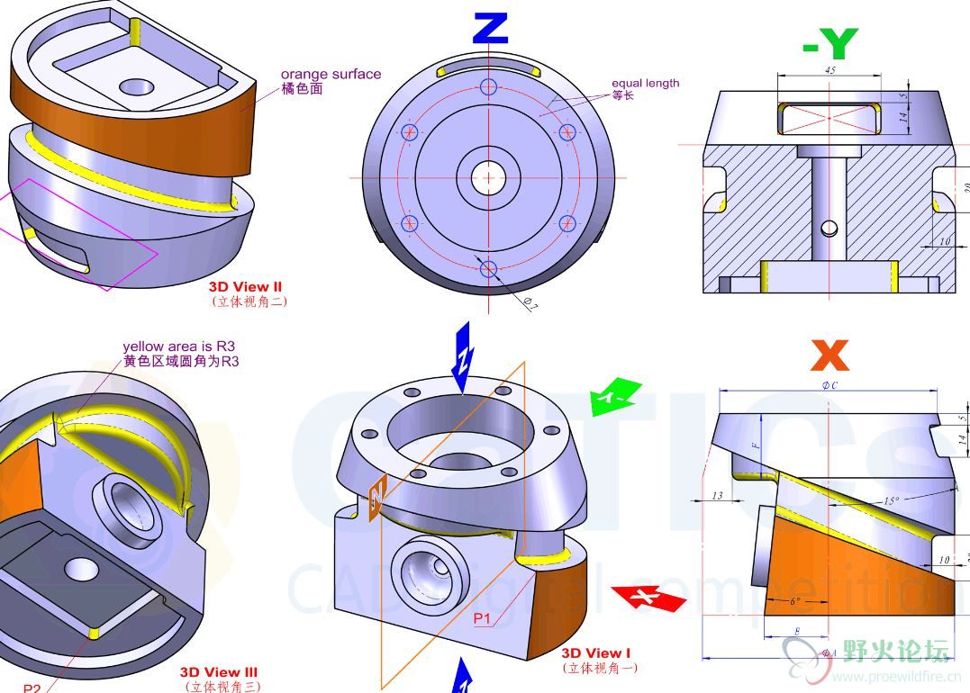

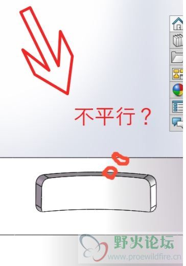

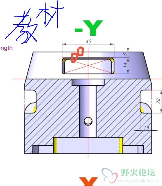

有没SW达人?
如何才能在切入的边和原图一样,正面看上去是平行的?

建议先偏移一张面进去,分别按图轮廓投影曲线,用里外曲线做面,修剪可得
