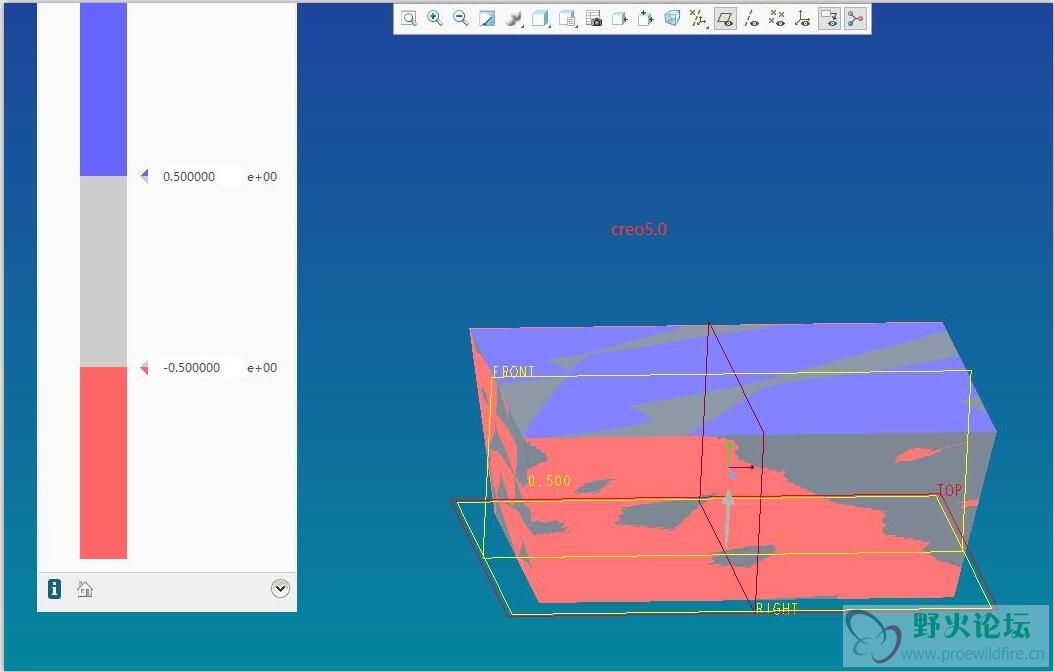

高版本的拔模工具和低版本拔模工具是不是耗内存不一样?还是什么原因如下图?
解决方法:关闭3d注释即可(研究了4个小时虽然没人解决但是自己解决了,花的时间有点长所以改成分享,之前是求助没人知道)

视图一显示设置一着色一质量调到10看下可以不可以

这个跟质量没关系写了一句解决了 关闭3d注释即可

多谢分享 我一直搞不懂高版本怎么会显示效果这么差
