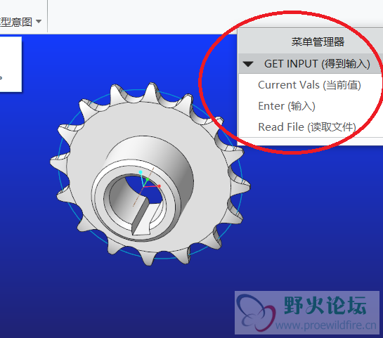

一直受一个问题困扰,带有程序输入参数的模型,每次都要回应,装配多个的更麻烦,要多次回应.
有办法吗?先谢谢.

发表于 2020-3-23 21:07 | 显示全部楼层
删了程序里的 INPUT 和 END INPUT之间的内容

 楼主| 发表于 2020-3-24 08:23 | 显示全部楼层
老大的办法....................和不用程序有区别吗?

发表于 2020-3-24 20:50 | 显示全部楼层
有,用程序生成需要的模型后删除关系。要么就点当前值,不要怕麻烦

 楼主| 发表于 2020-3-25 11:43 | 显示全部楼层
我一直是这样做的,只是觉的PTC应该在组件重生中跳过零件的参数回应,只在零件模型中的重生要求参数回应.
用程序生成需要的模型后删除关系有点麻烦.
