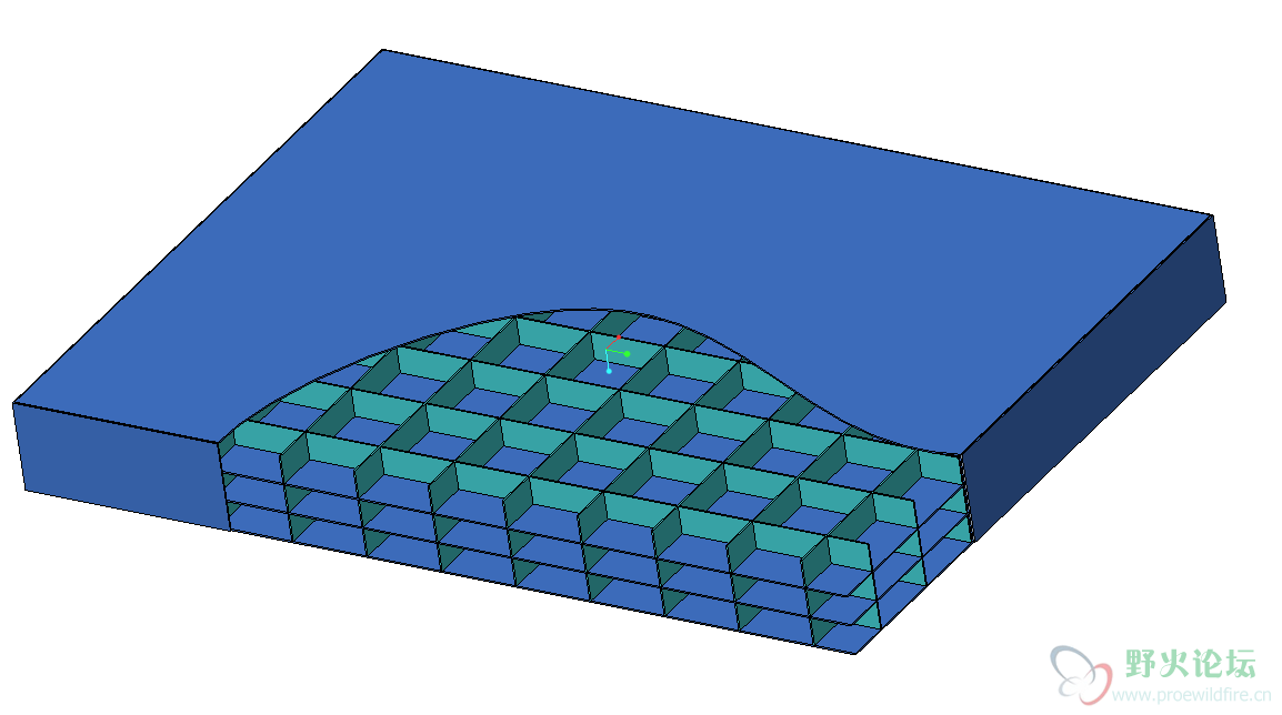

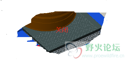

在建模界面缩小模型会看到内部壁板线框(如上图),放大则不会(如下图)。现在我想在带边着色视图下,使得模型缩小时看不到内部壁板线框,请问如何解决?未开透视图。

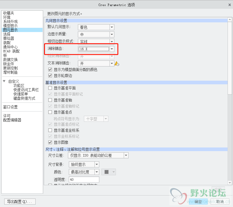

这不是软件问题,是显卡承受不起,改换电脑了。短期可以考虑把显示精度调低,如果还不行的话。说明的你电脑可以扔给文员办公用了。

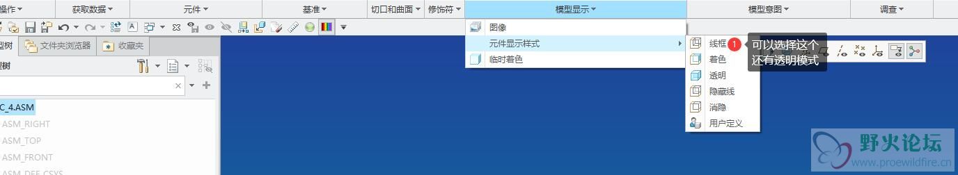

如果是组件的话可以在组件里面改成线宽或者是透明模式

可以优化,但无法解决,应该跟硬件关系比较大
