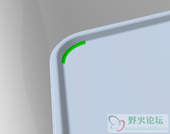

如图再实体中扣除  一个倒角效果 然后是与倒角成15度的拔模效果,怎么通过曲面建模实现
如果打不开附件可以提供思路就行

最简单的就是拉伸(拉伸的同时把斜度做了),再倒圆角

如果不能编辑特征,我一般都是先用柔性建模的移除倒角,再拔模倒角~自己画图一般倒角都是最后才加的。

和我刚开始想法差不多,但是还要提前确定斜度线的位置

如果拆分曲面做呢 我尝试用扫描的方法 曲面不完美

如果用曲面我也是用扫描吧~不完美是啥意思?用斑马线分析一下曲面咯~~
