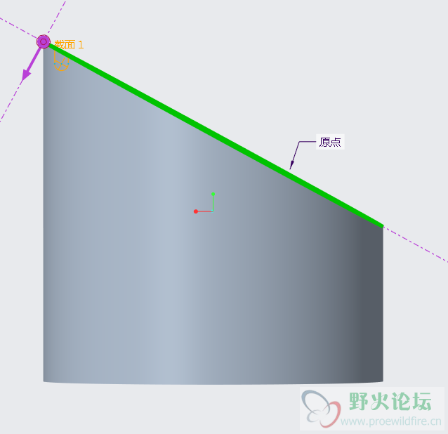

怎么在上面的斜面上作出一圈垂直于底面的扫描?

参考>截平面控制>点选你要垂直的参考面

扫描的时候选“垂直于投影”,投影面选底面

是想要这样的效果吗
