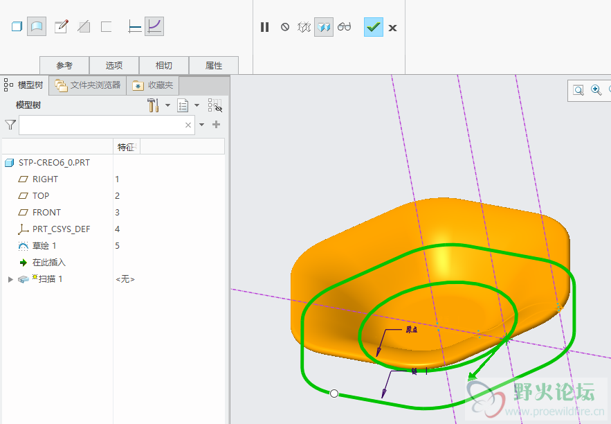

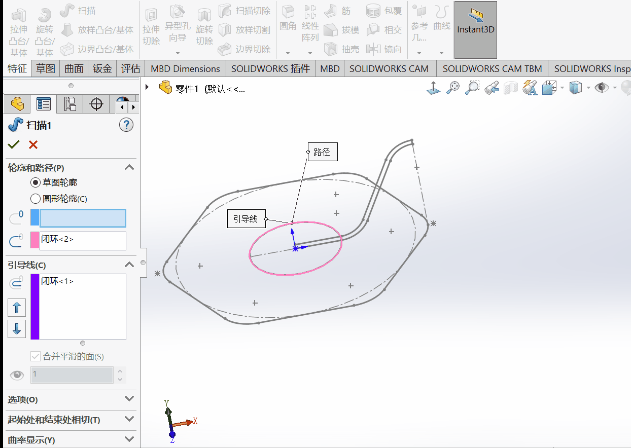

CREO断断续续学了几年,还是不会画这种简单造型。
SW一步到位
stp-creo6.0.rar (1.43 KB, 下载次数: 14)

一个扫描,尺寸外形自己调。附件是Creo5.0的
看看你的模型树老是拿SW建模思路,  来使用CREO 你永远也入不了门

614
744
发表于 2020-3-13 10:40 | 显示全部楼层
你好,我按你的教程画,为什么草图的碗心位置不能和中心线重合,必须有一个距离,扫描出来碗心有个孔,大佬能否帮忙解释一下
227
321
发表于 2020-3-13 10:57 | 显示全部楼层
houstontracy 发表于 2020-3-13 10:40
你好,我按你的教程画,为什么草图的碗心位置不能和中心线重合,必须有一个距离,扫描出来碗心有个孔,大 ...
参考不一样,中心线约束重合在圆心的点上,不是约束在基准面参考线上。你看看你画的草绘里面的参考和我的有什么不同就知道问题在哪里了
