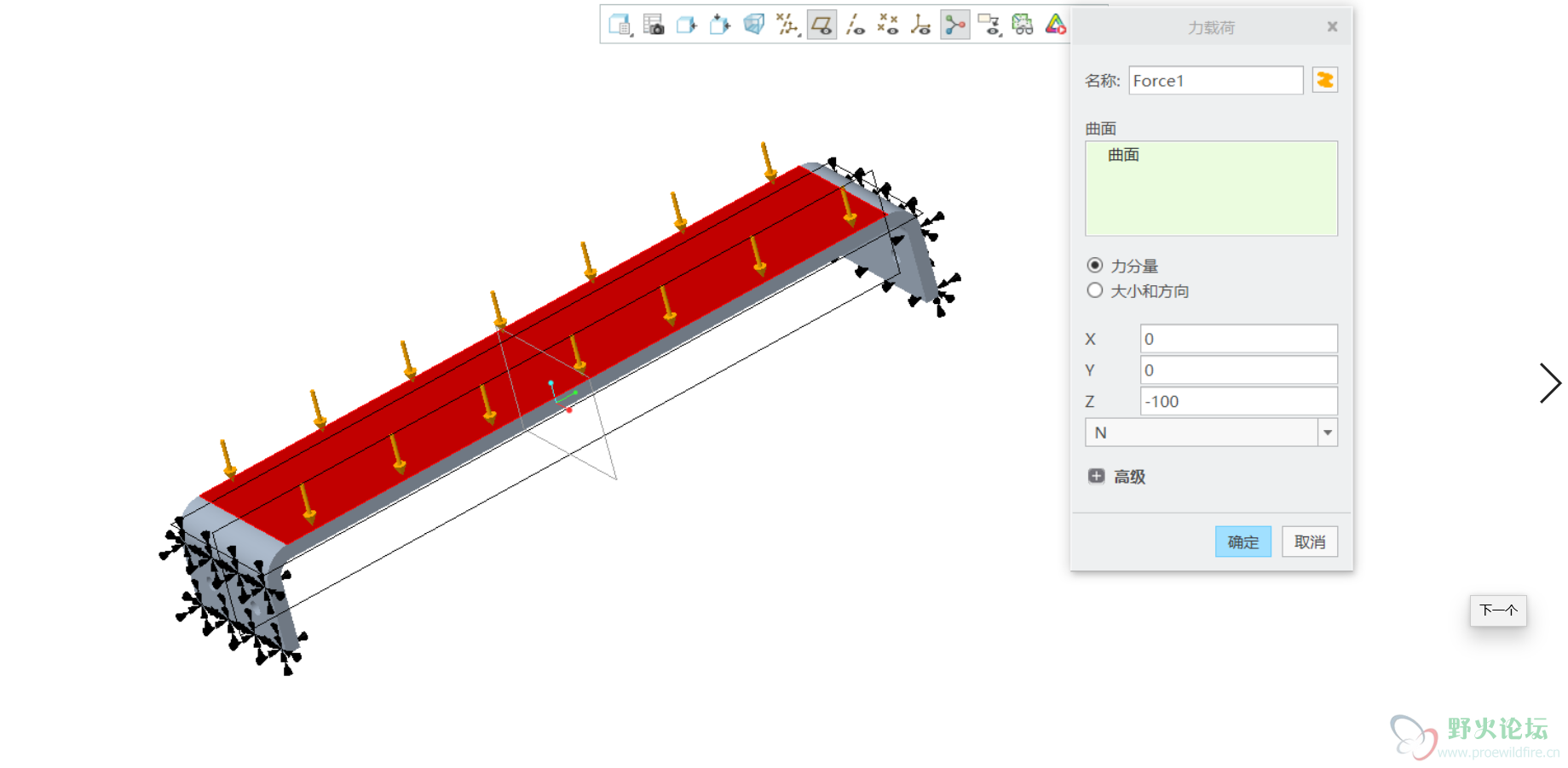

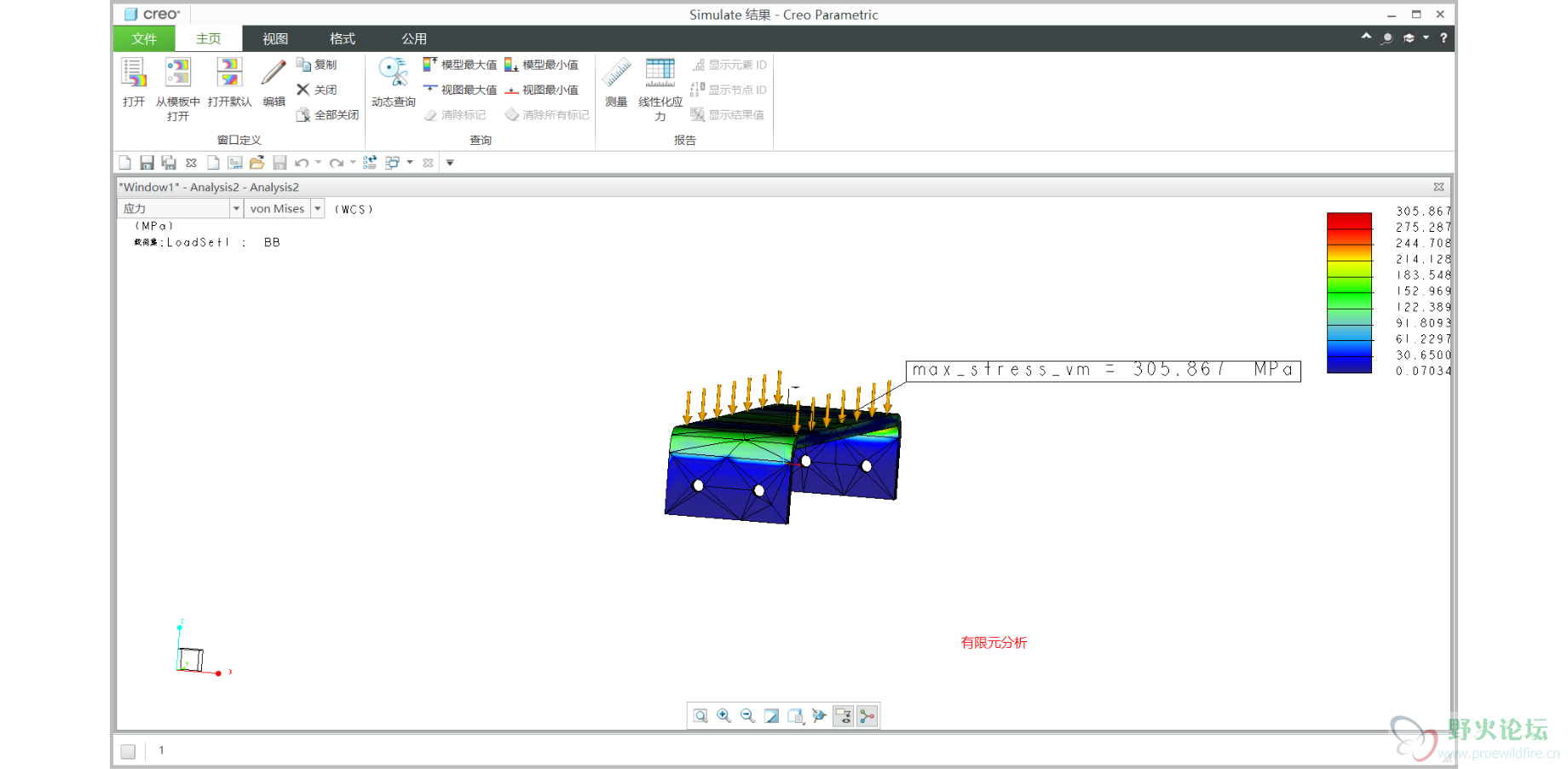

最近在研究creo的有限元仿真与实时仿真   感觉这两个出来的数值相差也太大了吧?有高手用过吗,分析下?
图一是加的载荷,后面两幅图是实时仿真的结果:232mpa     有限元的结果是305mpa。附件是我创建的文件,6.0做的,大家可以看看

你这个网格质量会很大程度影响结果,有限元分析对网格要求比较高,你这个至少厚度上2层网格

主要就是实时仿真的网格质量非常低,而正常仿真的网格是人为调整的,在重点区域往往上万甚至几十几百万个网格,而且壁厚方向必须三层以上,精度方面吊打十实时仿真。实时仿真的即使把精度调到最大也难以和常规仿真相比,毕竟一个几分钟和一个几十分钟以上的分析怎么可能比的了。
