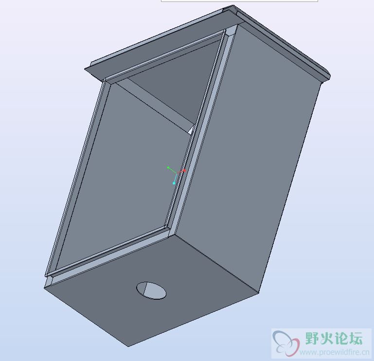

有没有设计过室外配电箱的大神,要求防雨。求指教。

有防雨帽和防水弯就可以了

 楼主| 发表于 2020-3-10 10:44 | 显示全部楼层

那门需要特别的设计吗?对应的门锁是不是应该选用相应高度的?

常规的门板就可以,锁的高度根据你的实际高度进行挑选,门上要做发泡用来和防水弯组合防水

什么发泡?

防水压条吧

@vickylee0624赞同你的结构,能起到防水作用。
