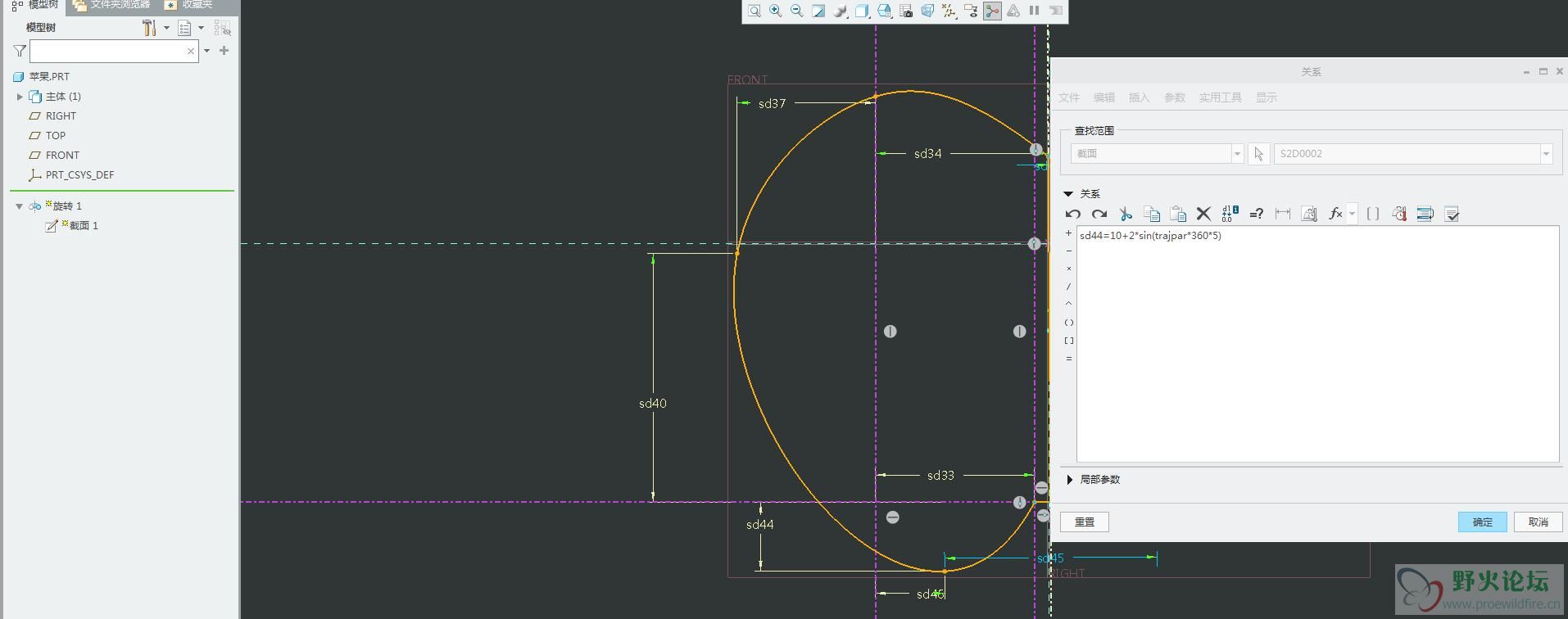

各位大神:比如“旋转”命令能用“工具”里的“关系”sd44=10+2*sin(trajpar*360*5)怎么用不了,请问大神CREO那些命令能用可变量关系式

你这样做关系肯定是错误的

为什么呢?

你这种只能做sin或者cos,不然你选择横方向的,也可以做旋转扫描

旋转命令做不了,可扫描能做出来,谢谢大神!

因為他是週期性的拋物線移動方式,不是旋轉360度的移動方式
