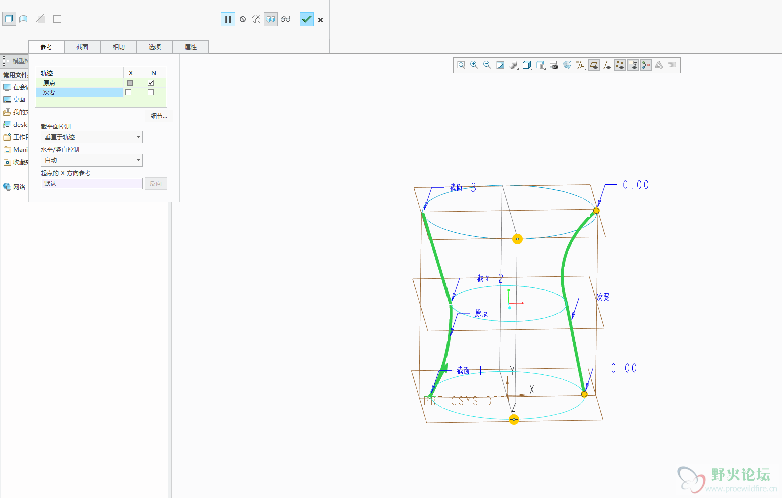

我SW 的话选3个面然后两条引导线 能做出下图的效果,我用creo用扫描混合无法实现,或者是不是我功能用错了,用什么命令可以做成如图的外形,谢谢各位大佬。

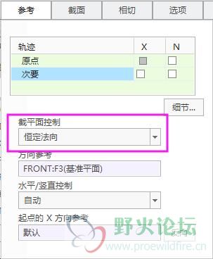

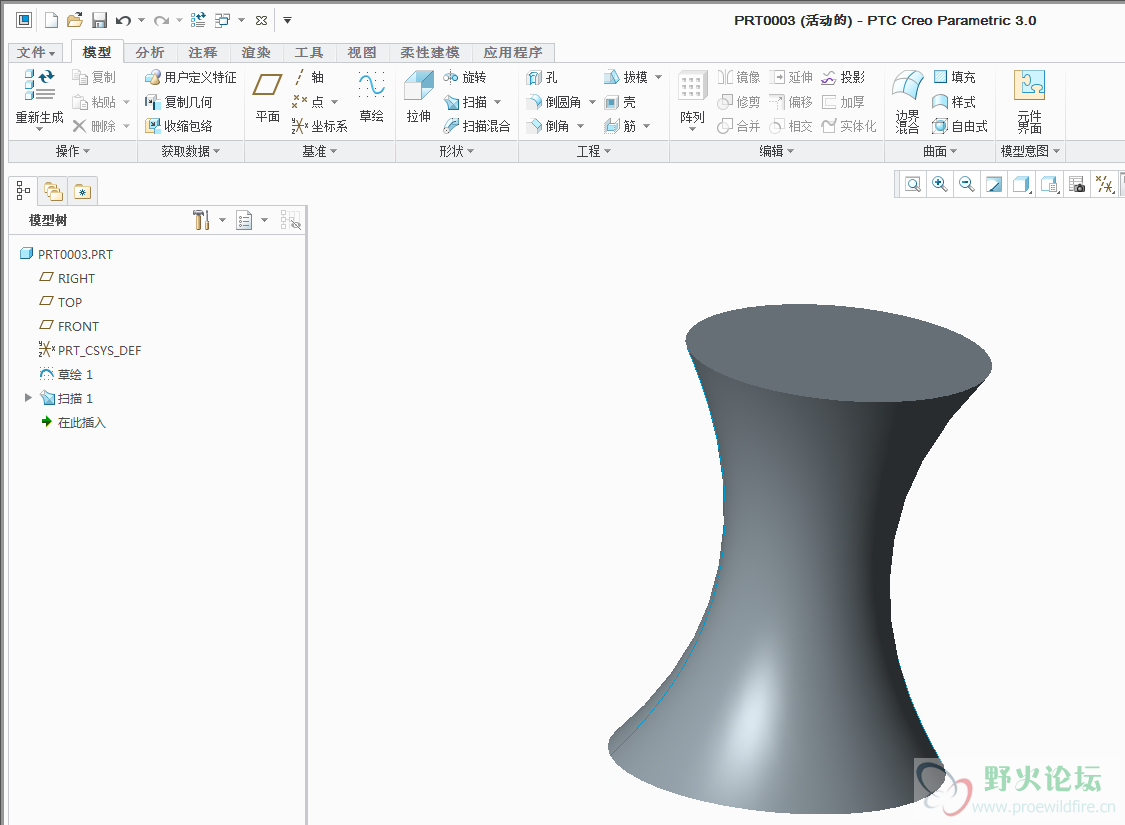

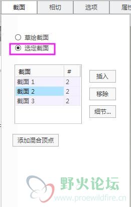

扫描混合只支持两条轨迹,所以需要设置恒定法向,是可以用扫描混合做出来的

发表于 2020-3-9 10:05 | 显示全部楼层
可以呀
