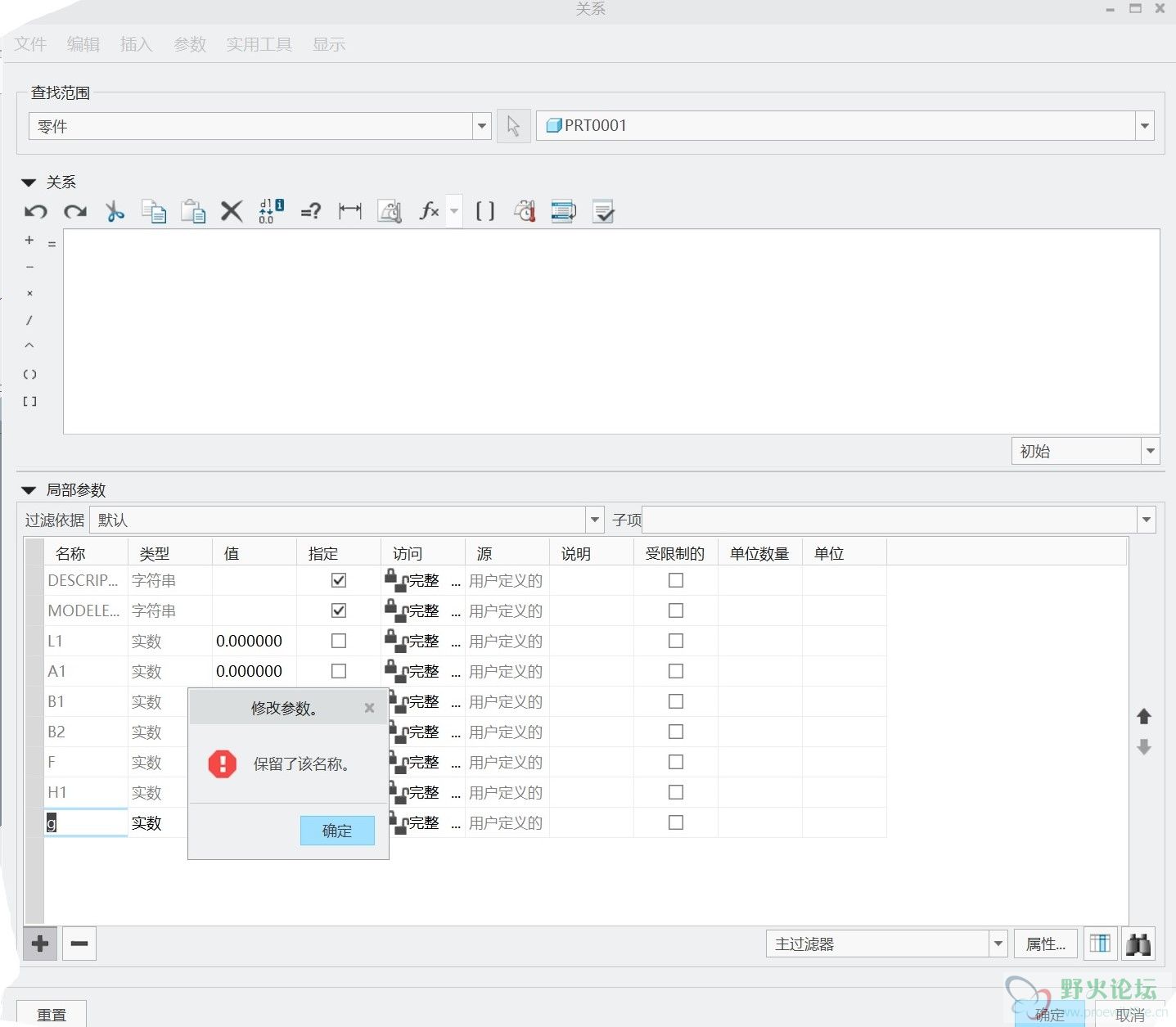

在零件参数化设计时,准备添加新参数,名称是G,提示保留了该名称,如何解决?
谢谢大家回帖,G,G1好像都不能使用

大概的意思是g是系统内部参数,不能用作自定义的参数名称。
如果猜的不错,应是重力加速度,值为9.8

G是软件系统参数,换个 别的字母试一试1

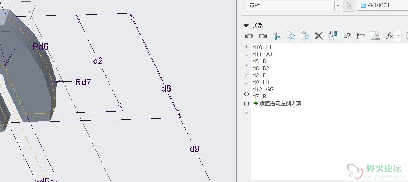

又遇到个问题,赋值语句左侧无效

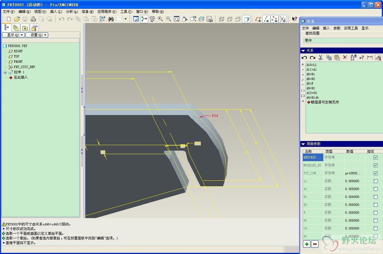

Creo4.0 也是一样的提示,标注的半径

搞定了,增加参数时,把该参数的数值要先填好
