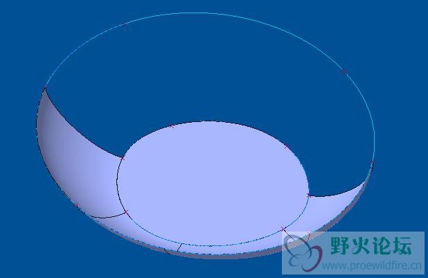

今天在学习边界混合时发现实现不了,所以请教各路大神啊

发表于 2020-3-7 17:01 | 显示全部楼层
你这两条轨迹直接扫描不就完事了吗?搞什么边界混合

 楼主| 发表于 2020-3-7 17:29 | 显示全部楼层
小白初入江湖,还不知道江湖有多大,故请大师指点一二,小弟万分感谢啊

发表于 2020-3-7 19:33 | 显示全部楼层
soho-qq 发表于 2020-3-7 18:05
是的,扫描是可以一步到位,主要是学习边界混合呀
边界混合的时候把控制点调整对应一下就可以了

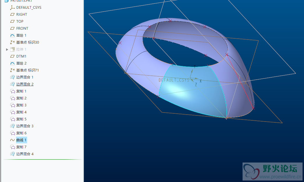

发表于 2020-3-7 19:36 | 显示全部楼层
TSA@QT7SBCELCI8KIB1V1C0.png 这个曲线没必要
发表于 2020-3-7 19:40 | 显示全部楼层
图1的曲线没必要直接做大面就可以了

 楼主| 发表于 2020-3-7 19:46 | 显示全部楼层
aa6240488 发表于 2020-3-7 19:40
图1的曲线没必要直接做大面就可以了
明白啦,感谢大师细心指导呀
