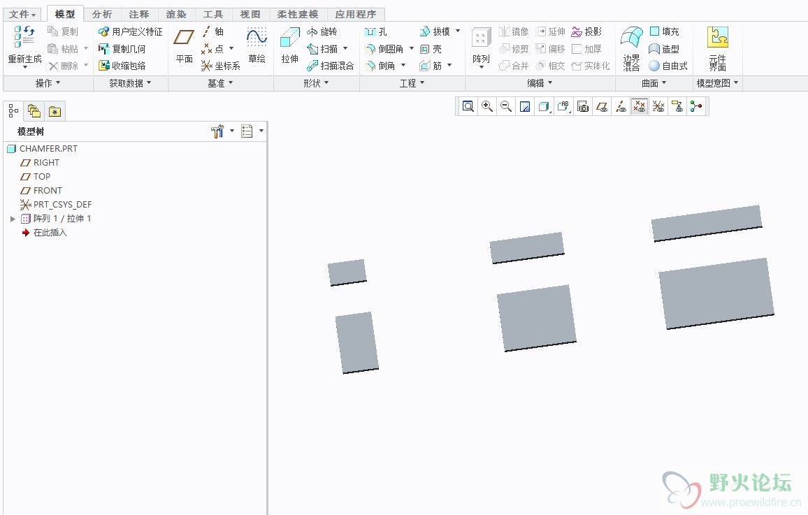

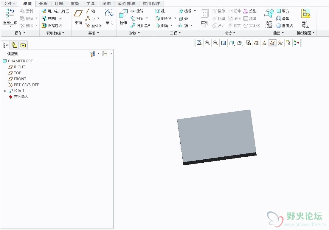

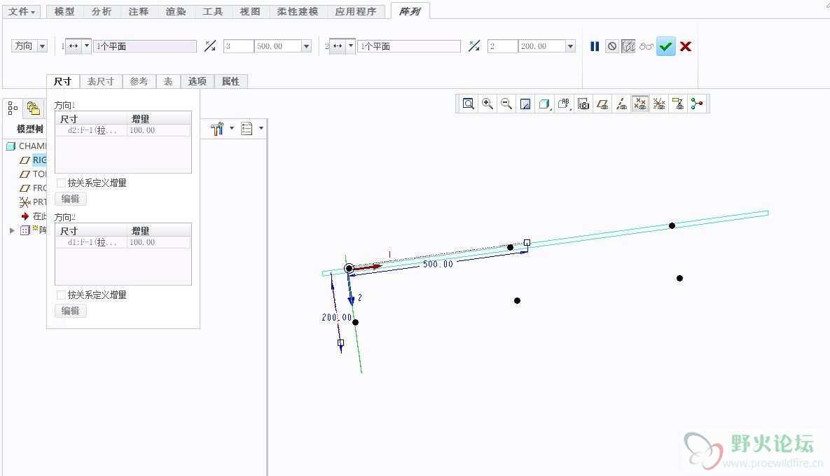

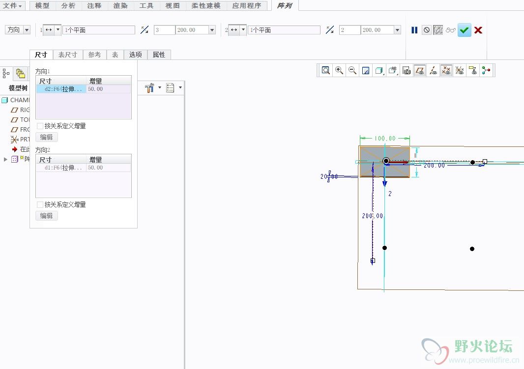

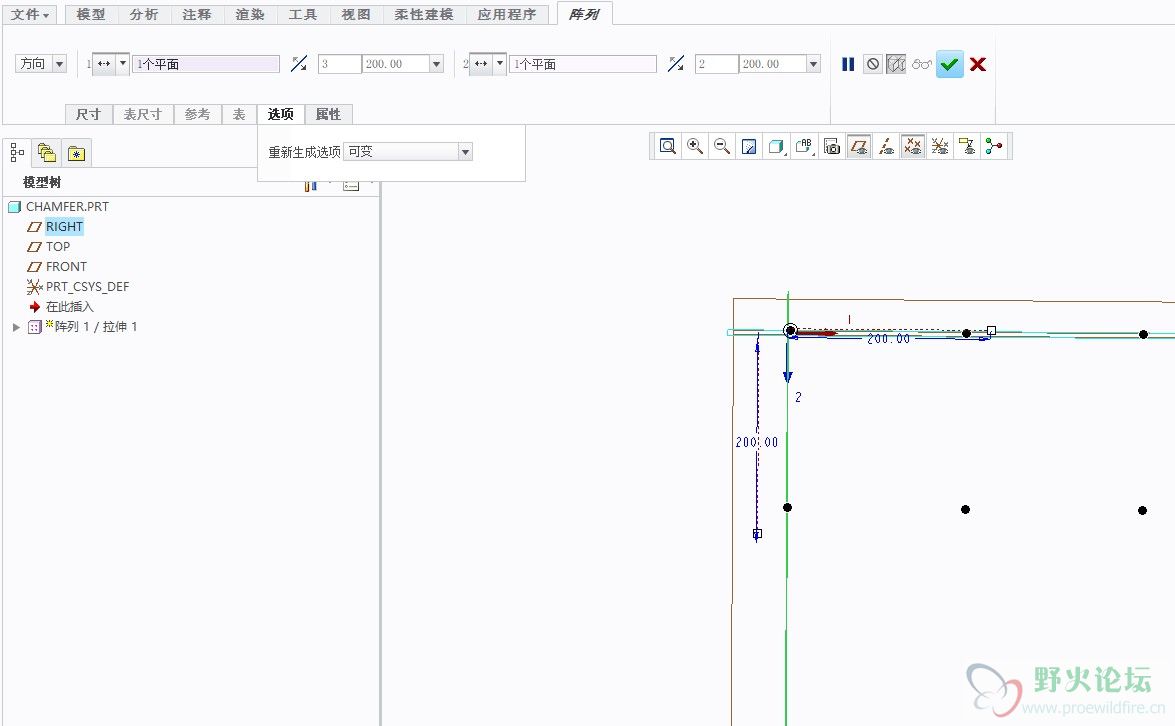

对初始几何进行某尺寸方向的尺寸增量阵列:
生成尺寸变化的矩阵
生成尺寸变化的矩阵
选定选项中的重新生成选项为可变
选定选项中的重新生成选项为可变
设定增量尺寸及数值
设定增量尺寸及数值
设定矩形阵列的类型及阵列的间距增量
设定矩形阵列的类型及阵列的间距增量
画好一个矩形
画好一个矩形
1292
47522
