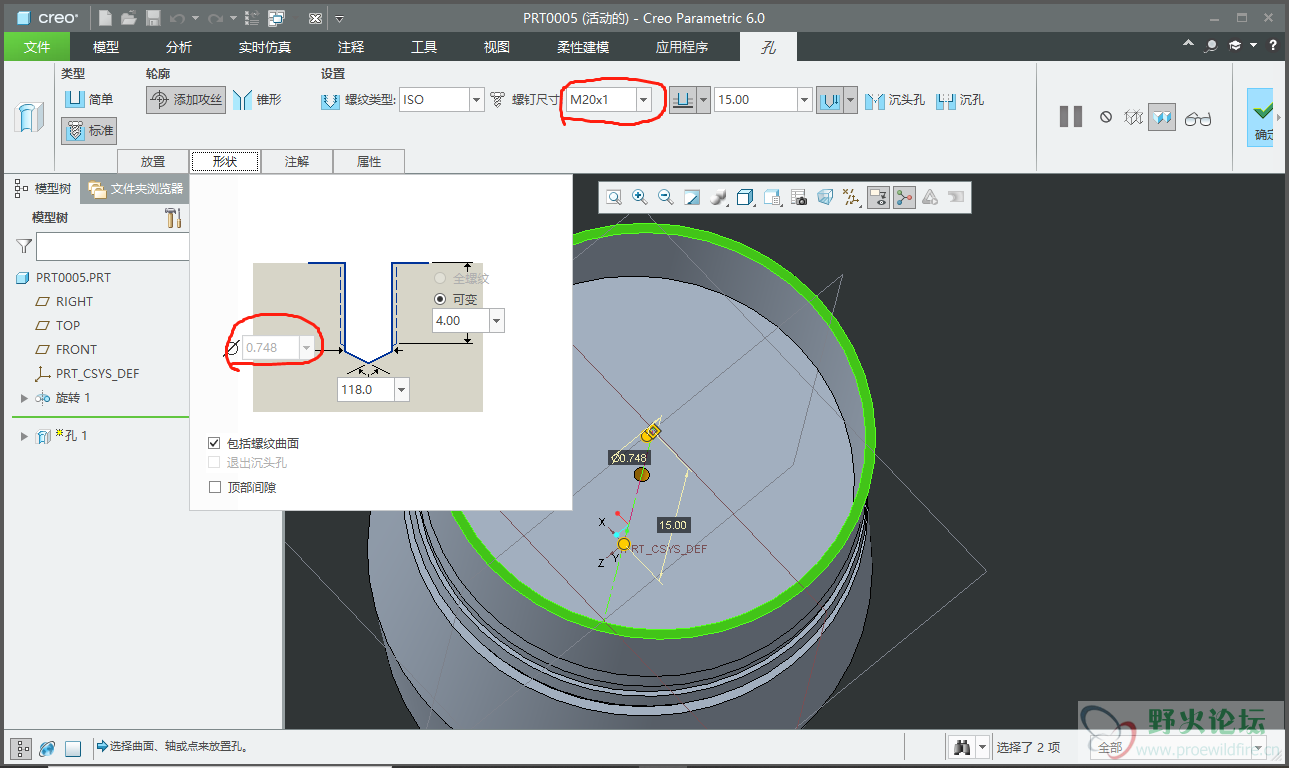

新人小白求助
如题,看了网上说英制尺寸,但是配置上已经改成mmns的公制了,为什么孔径还是这样,是哪的问题该如何修改?

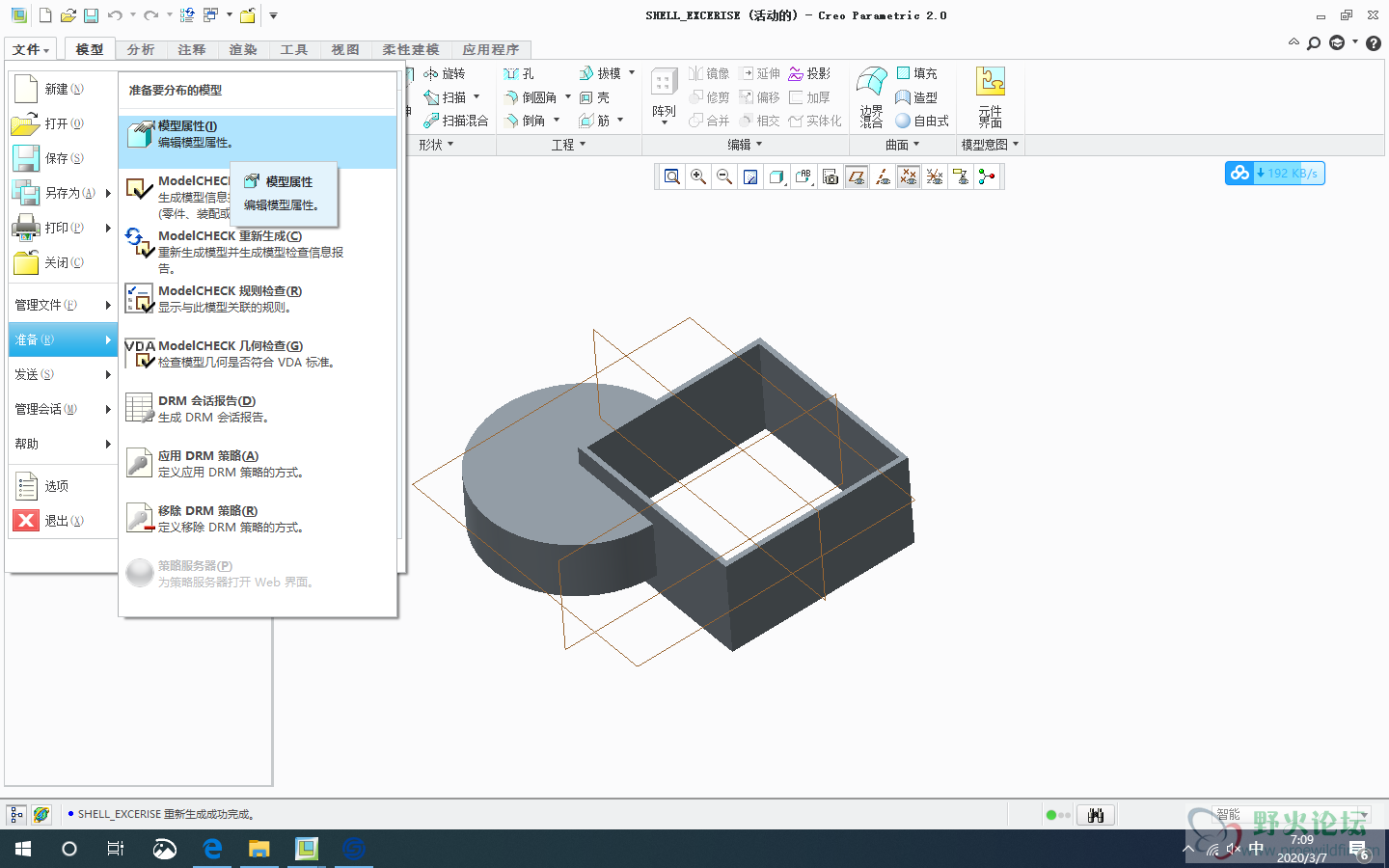

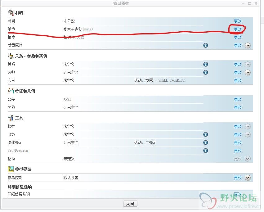

发表于 2020-3-6 21:24 | 显示全部楼层
注意你的模型单位设置为公制,比如 mmkgs,不要用英制

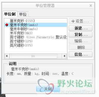

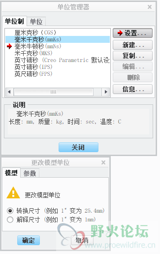

发表于 2020-3-7 07:15 | 显示全部楼层
按以下设置就好了的

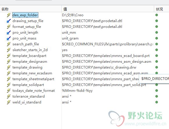

 楼主| 发表于 2020-3-7 14:33 | 显示全部楼层
好的 已修改。初以为只要改配置编辑器里的条目即可,原来模型属性也需要修改,已改 成功谢谢了。
 楼主| 发表于 2020-3-7 14:34 | 显示全部楼层
iwaityou 发表于 2020-3-7 07:15
按以下设置就好了的
谢谢 成功了
