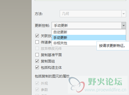

现在遇到个问题,原来用proe5.0的时候,在组装件中为了设计方便,在组件中创建零件,原有零件进行元件操作-切除,切除完之后,原有零件上有了切除特征,新创建的零件(也就是切除操作的参考元件)就可以删除了,没有任何影响。
最近新装的croe4.0,利用元件操作-复制-布尔运算-剪切,也能把原有零件添加切除特征,但是如果我把剪切操作的参考元件删了,原零件就会有一个黄色三角,提示切除放置过期什么的。这是什么原因?是我用的不对,还是creo就不能把参考零件删除了?

不要选择自动更新就可以!

谢谢,果然是这个选项的问题。
