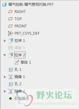

如图,比如我想把拉伸2放到孔特征放完了之后去,也就是镜像2的后边去,可以吗?我放置孔的时候没有用到拉伸2特征做参照。
非专业的小白,问题可笑,见笑!

父子关系没有干涉就可以吧,你自己拖动试一下啊

应该可以的,只要你孔特征 没有参考 拉伸2  包括尺寸参考 也不行

拖动试过,不行。而且我如果删除拉伸2,孔也就都删除了?这是为什么呢?

按说我没参照,参照了一个基准面,一个拉伸1的边,但是拖动确实不行,而且删除拉伸2的话,孔就都跟着删除了。

孔有参照,参照特征删除了,孔也就删除了。

没有父子关系可以调的

先有父才有子,不能是先有子才有父

只要没有父子关系就可以,就是你不要参照相同的同一模块,最简单的解释就是你拖动的物体一定不要在你之前参照的物体之上就可以拖动
