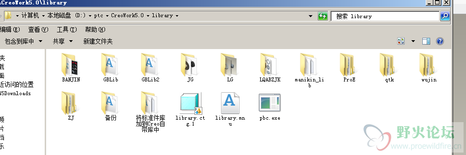

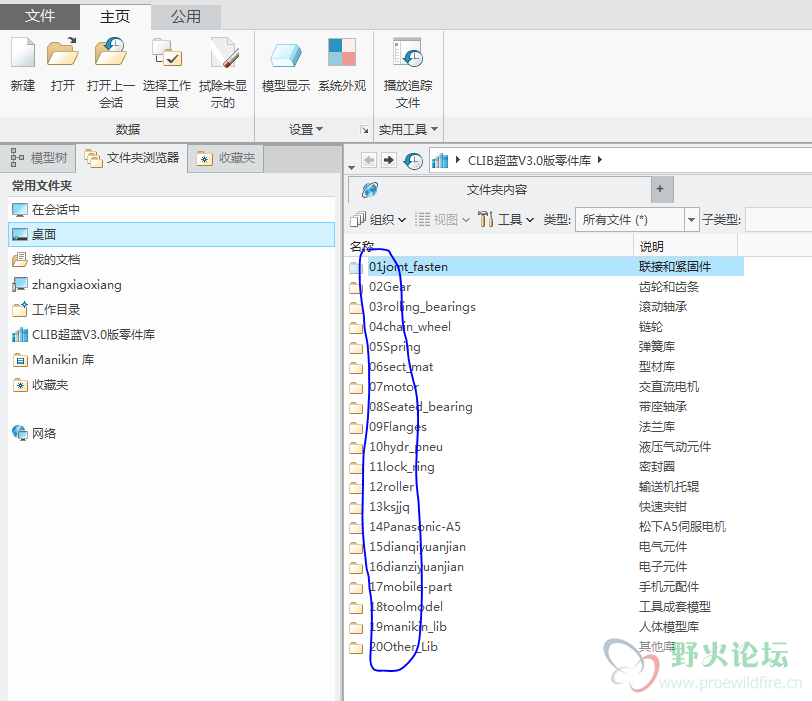

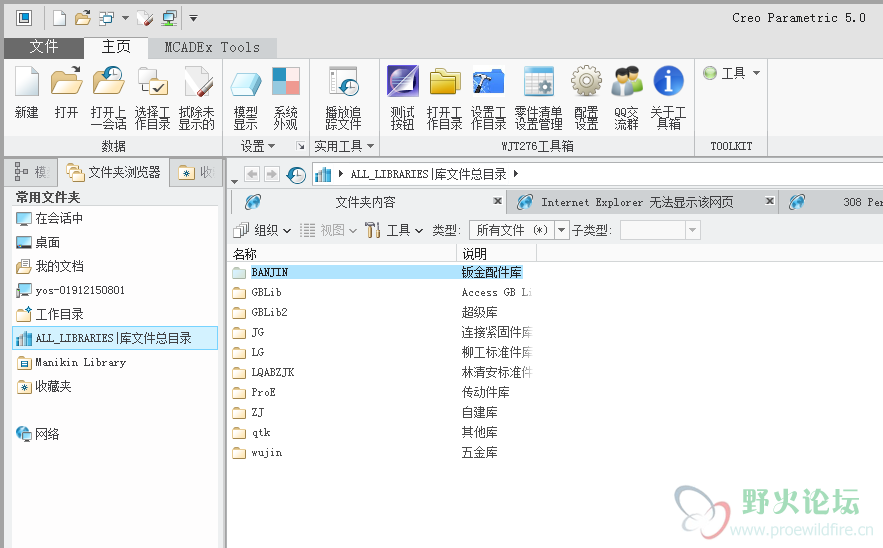

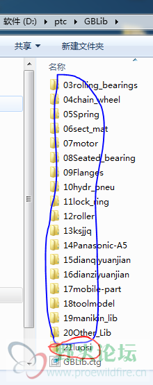

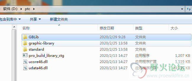

   现在问题是:我公司的一些螺丝等其他标准件,原库里没有,想自己手动添加,可是我在那个库文件里添加新的文件夹,CREO5.0里打开那个原库,却没有我的新添加文件夹,图片12显示,图片3是整个库的文件夹,怎么样才能让我新文件夹添加进去呢?请各位前辈指点一下,谢谢。

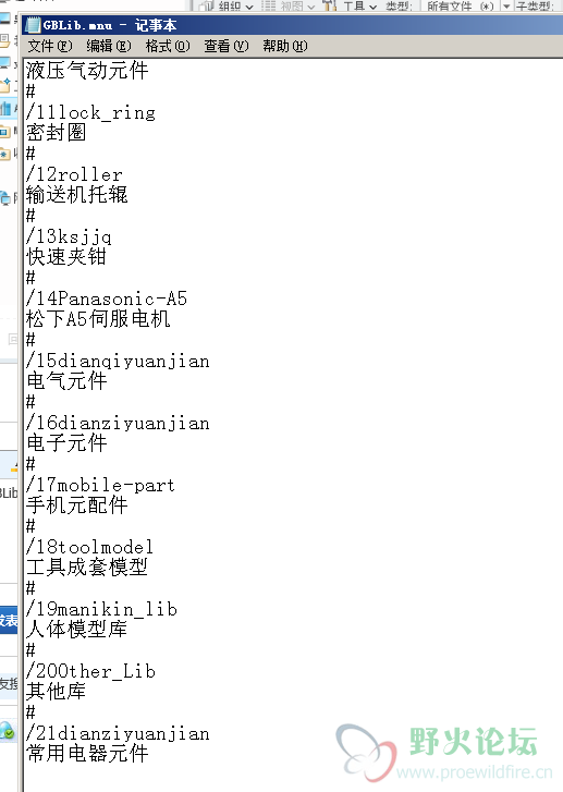

发表于 2020-2-29 10:10 | 显示全部楼层
GBLib.mnu 库文件有这个 记事本打开 1582945552(1).jpg 按里面样子 增加库看看

把两个合并在一起就可以了

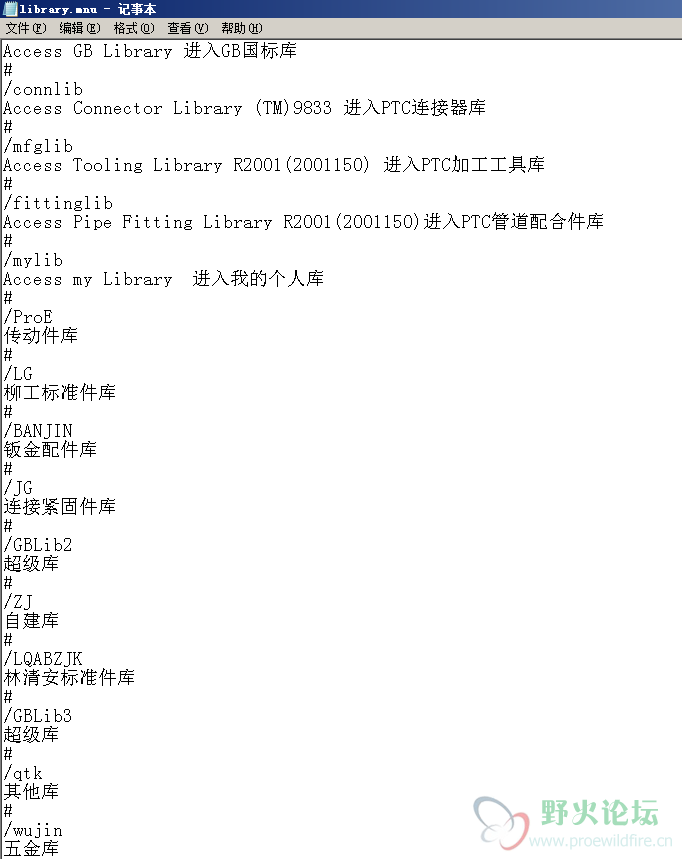

发表于 2020-2-29 10:58 | 显示全部楼层
如果你安装陈杰模板就添加库添加外挂很简单
添加库 复制到 D:\ptc\CreoWork5.0\library 底下 1582944995(1).jpg

 楼主| 发表于 2020-2-29 14:05 | 显示全部楼层
wjwy7579 发表于 2020-2-29 10:10
GBLib.mnu 库文件有这个 记事本打开 按里面样子 增加库看看
是这样了,感谢前辈,可惜我公司的老大不重视这一个,小项目宁愿不装螺丝等一些配件,留够位置就行,无语死了

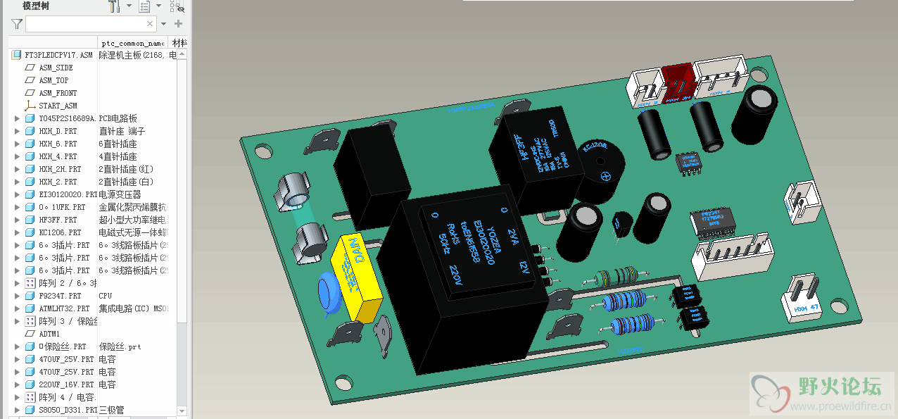

发表于 2020-2-29 21:32 | 显示全部楼层
你的工作态度是对的 既然用三维了 就要做的详细 这样设计才越不会出问题 何况几个标准件就算非标的 我都自己建模的 甚至与电路板 我都画着真实
一方面锻炼自己建模 另外自己打开看的清楚 还有打印出全彩色 那给工人的话 老板喜欢这样 老外看来竖起大拇指
一定要心静下来,做个设计完美。,工作也更有成就感!
