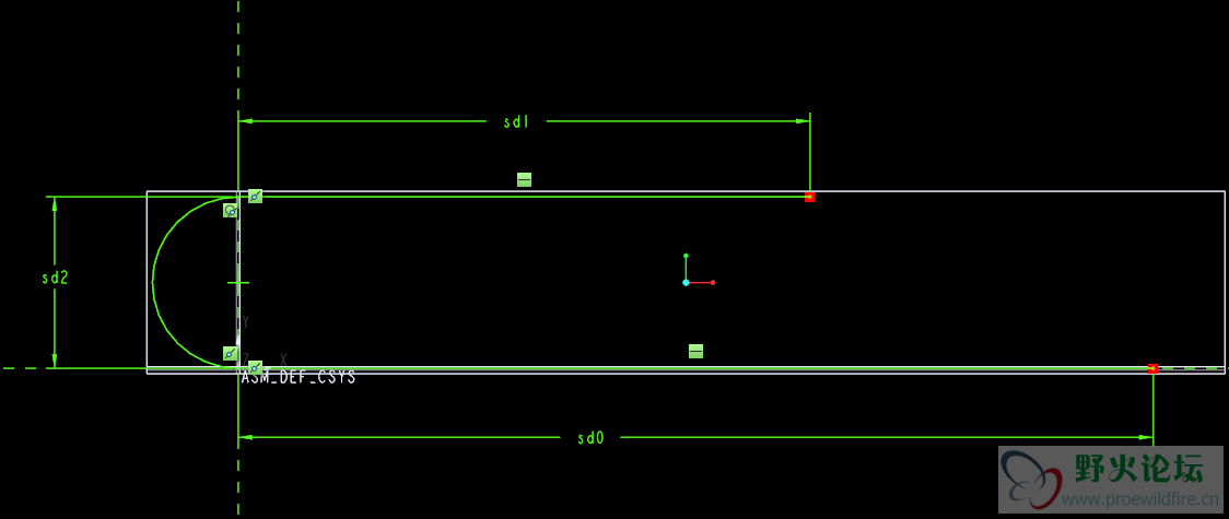

如何sd0+sd1总长不变,sd0和sd1尺寸变化,以前用的UG周长设置完就ok了Creo不会求大佬

在关系里设置SD1=需要的周长-SD0即可

发表于 2020-2-22 09:13 | 显示全部楼层

 楼主| 发表于 2020-2-22 10:23 | 显示全部楼层
谢谢大佬,学到了,这点比UG麻烦

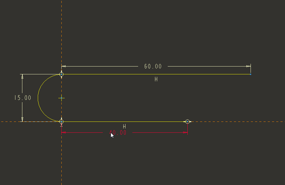

发表于 2020-2-22 13:39 | 显示全部楼层

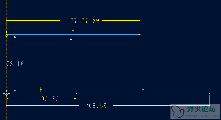

在SD0右端添条构造线段,线段长约束等于SD1
选构造线与Sd0,转化成周长即可(注意标注长度为SD0与构造线总长及SD0,如有显示SD1,则SD1标注为参考尺寸)

发表于 2020-2-22 13:40 | 显示全部楼层
这样

发表于 2020-2-22 21:42 | 显示全部楼层
可以写关系式就可以了

发表于 2020-2-22 21:43 | 显示全部楼层
x122345090 发表于 2020-2-22 21:42
可以写关系式就可以了
可以把文件发给我,我写好关系式发给你,你看看就明白了
