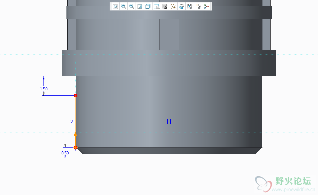

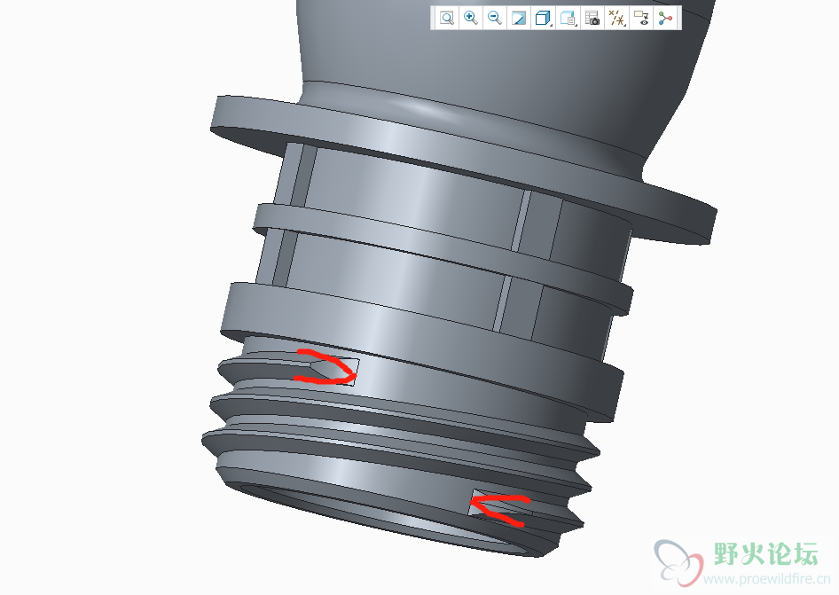

求助各位大佬,在塑胶件上设置螺纹,往往是以加胶的方式,那么螺纹扫描里的轮廓线与传统五金切削的轮廓肯定是不同的,如何画出平顺的起始与结束的效果呢?如图是我强行加了圆角,很明显效果不是理想的,请问是否在轮廓线上修改?

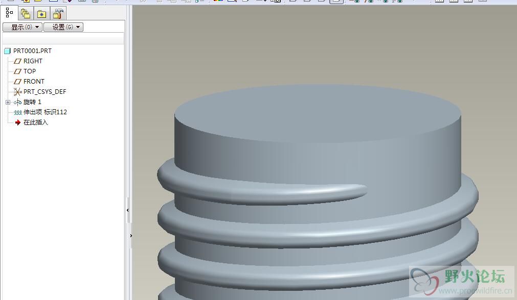

随便画的,可以参考下

用spl线做两头,接头过度圆滑些。
