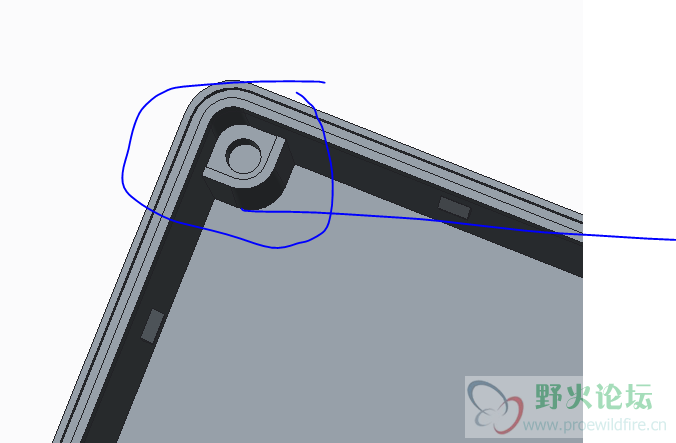

 楼主| 发表于 2020-2-20 12:04 | 显示全部楼层
谢谢楼上大哥解答 借这个帖子再问个问题
拔模后画圈圈处这个东西  会和边壳干涉  有没有啥正确点的画法
 楼主| 发表于 2020-2-20 12:23 | 显示全部楼层
有高手可以解惑吗...就是抽壳后有角度  不好利用平面拉伸做
