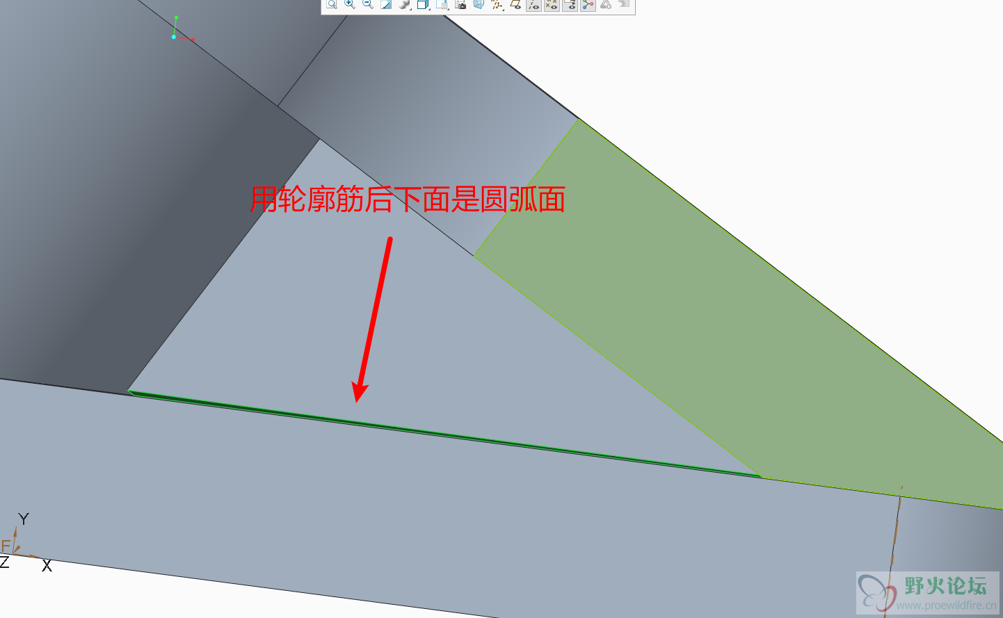

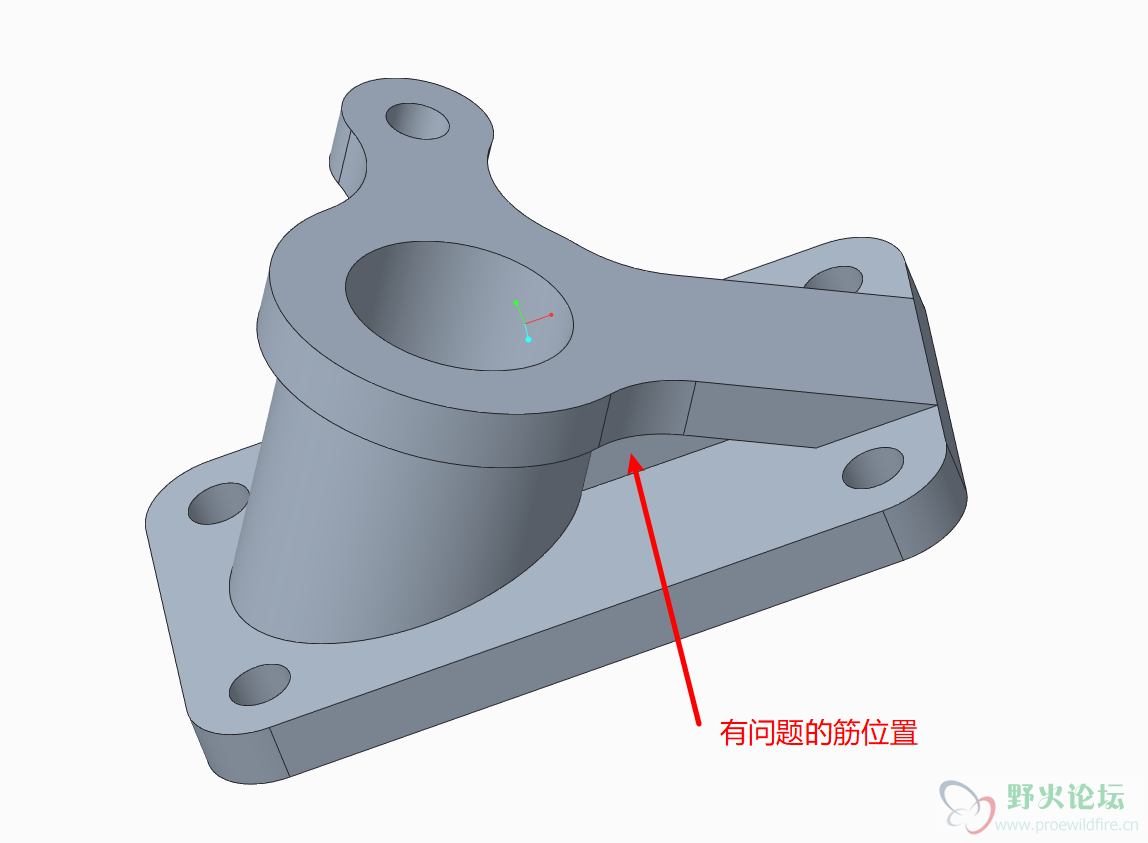

如图,我这个轮廓筋下面是圆弧,需要放大显示。我搜了下论坛的帖子,没找到答案,求教大神。附上了原图,谢谢

打不开你的文件,如果你无法测量,那就是显示问题,你把显示精度提高,应该就没有了。

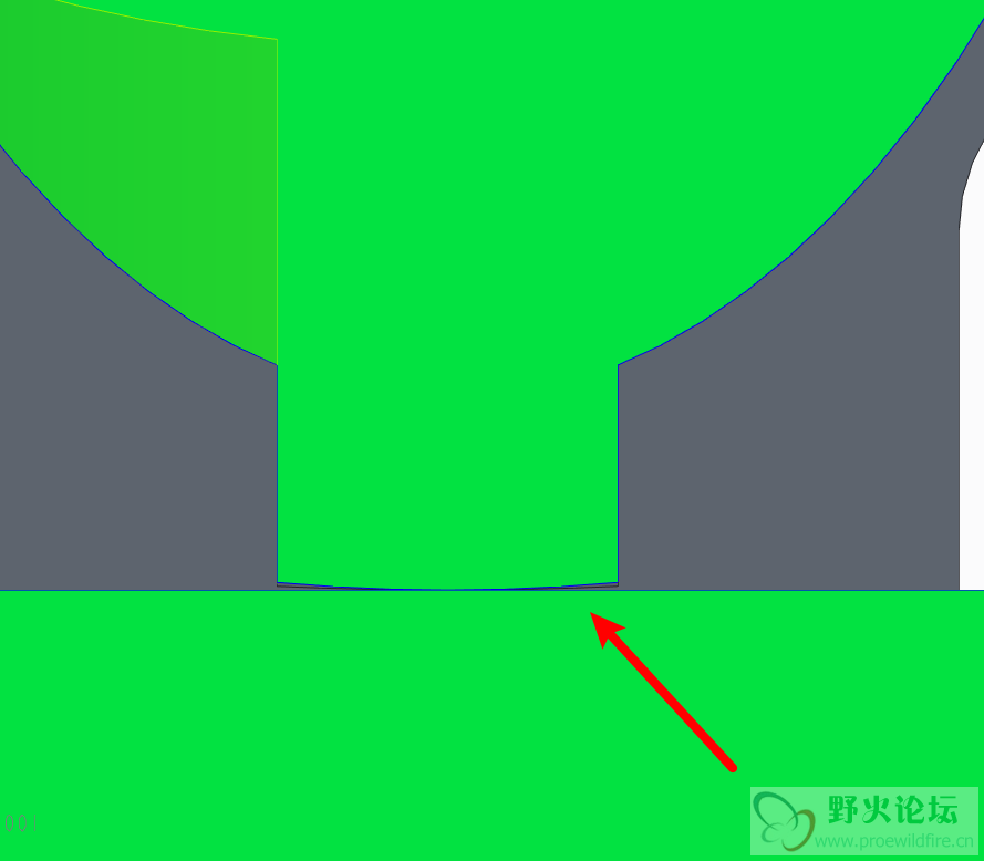

我是creo 5.0,大哥我补充了一个剖面截图,放大后能看到是圆弧状,我还在1楼放了张模型图片。你也可以自己试一下是不是这样子,只要一面是圆柱,另外两面是实体平面就可以

草绘的时候,不要捕捉边线,可以偏移过去一点

我打开你的文件同样显示圆弧,我删除你筋按你的草绘,重新拉出来同样显示,删除你的草绘重新画就没有了,可能如楼上所说捕捉点的问题

能不能把文档发我一下,我试了下好像还是不行

目前无解。
