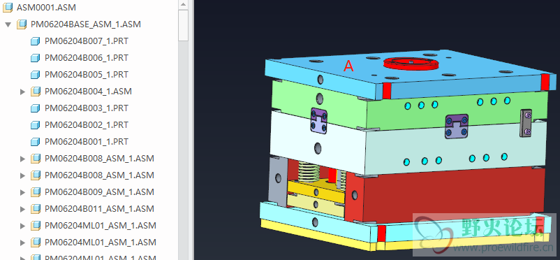

各位大侠,本人使用croe2.0,打开模具装配图,绘图区选择其中一个零件(例如图片中的A定模座板),想在左侧的导航器中马上显示出该零件在哪个子装配中。
每次要把导航器中的每个子装配一个个去找,看零件的具体在哪个子装配中。很耗时间。
请问大侠们知道什么办法吗?如何快速的知道零件具体在哪个子装配中。麻烦分享,不胜感激。谢谢~~

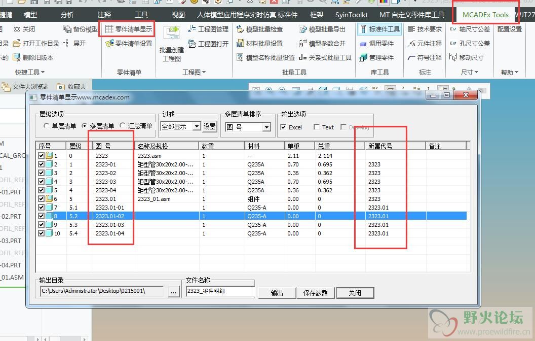

装一个插件:mcadextoools,可以在bom里显示每个元件所属关系

选择   从父项选择  这个选项就全清楚了,你如果只想找这个零件的父项,直接点父项。有可能命令中没有,就需要把选择面板上右键点出自定义,添加相关命令。

建议你文件名命名要求规则,从文件名可以看到属于哪个组件,当然标准件、借用件、外购件、通用件还不好判断;
建议你装一个mcadextoools插件,可以方便知道哪个元件属于哪个组件。好用;
生产管理中有bom表的,里面就有隶属关系,而mcadextoools插件就提供了这个bom的生成和显示;

在装配模型中选择该零件为红色--右键按住--选择父项,查看模型树,组件会着色显示,如果没有继续选择父项。
