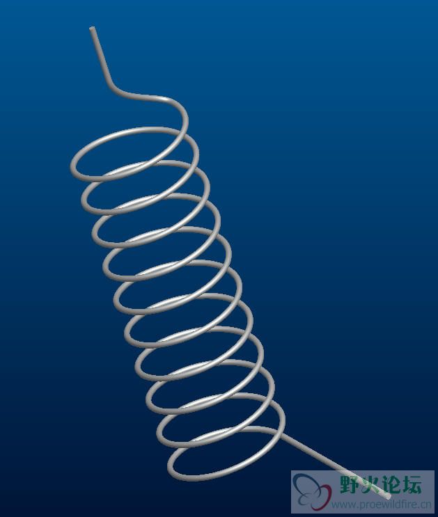

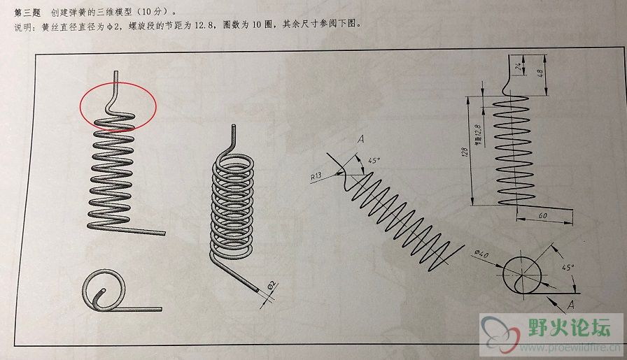

请教图中这个弹簧画红圈的头部曲线怎么画?谢谢各位大侠指点!!
画红圈部位怎么画?
画红圈部位怎么画?

这个是做螺旋线,然后多段曲线连接,扫描成为实体的。

请教头部螺旋线是用基准线画还是自由曲线?上面的尺寸怎么控制呢?

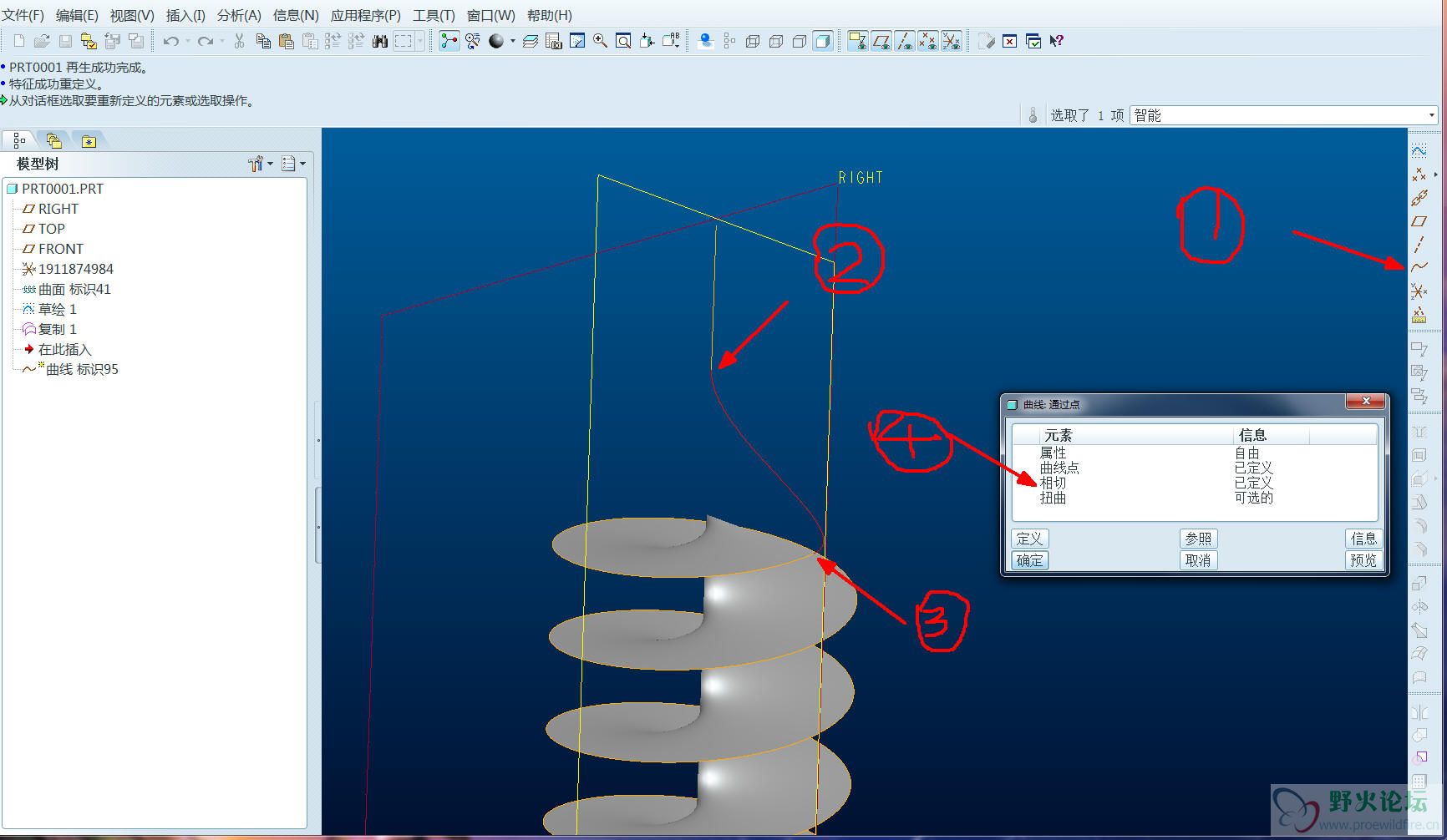

发表于 2020-2-10 13:07 | 显示全部楼层
头部的曲线为立体曲线,建议先绘制最尾端直线及相切弧线,它们应该在一个面上,
其余段则用曲线的通过点选项绘制,关键是找到各定义点。

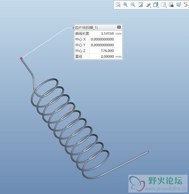

          我来讲解一些楼主这道题。题目主要考察了曲线的用法和命令。
         主要难点有两个:
1:连接处可以用曲线命令和造型命令连接。我这里选用的是曲线。注意首尾需要相切约束。

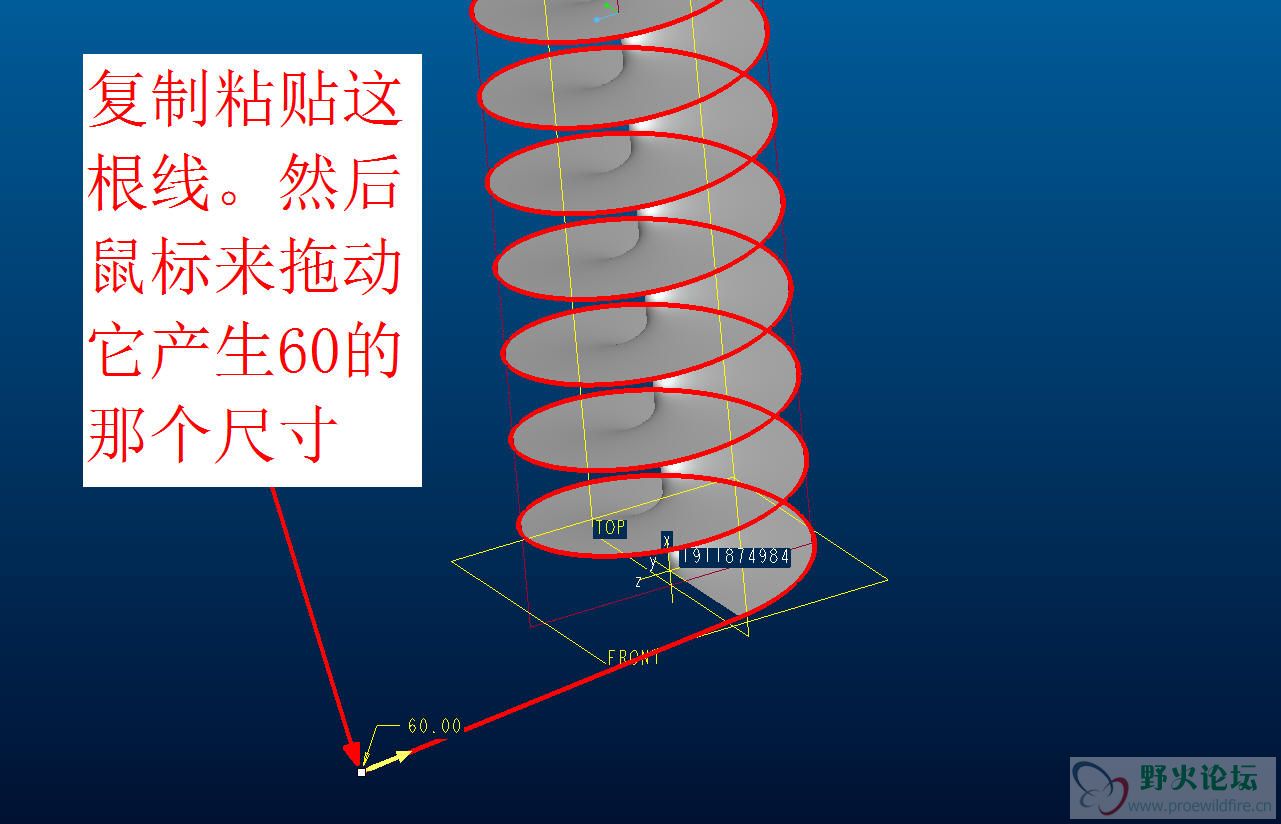

2:尾部的延长线用曲线复制粘贴后拖动点延长输入尺寸即可。
这里复制曲线以后拖动实心点延长
这里复制曲线以后拖动实心点延长
效果
效果
