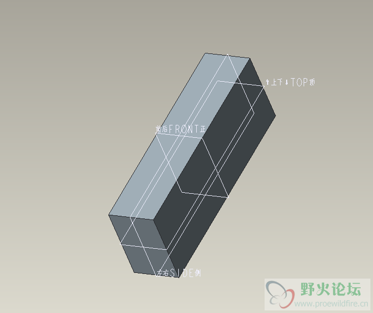

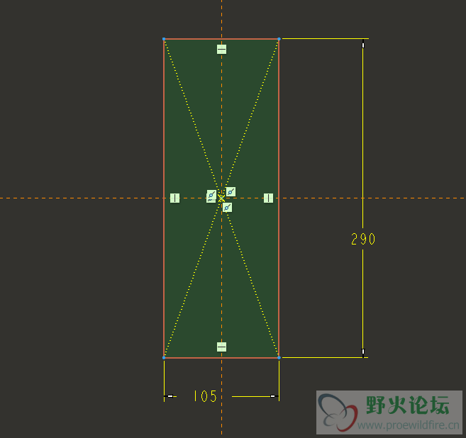

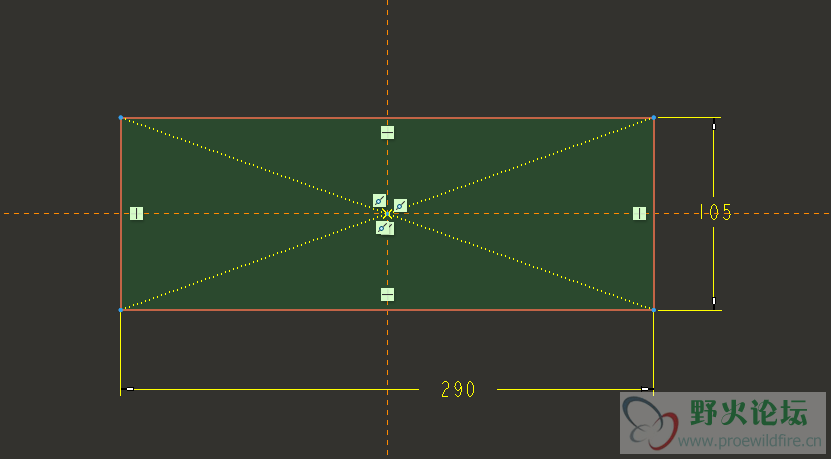

比如我创建一个烟盒类似的特征(图1),我希望图3的方向,但是系统默认的草绘方向总是图2,每次创建新零件的第一个特征都要设置一下视角,就希望能改一下这个默认视角,不必每次都设置了
